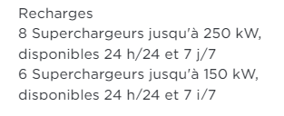

Question pour le bleu que je suis...si, avec ma propulsion qui charge à 170kW max, je m'arrête sur ce type de superchargeur, sur lequel dois-je plutôt me brancher, en supposant que j'ai le choix parce que les 2 sont dispos :
Je dirai 250kW car qui peut le + peut le -.
Ou bien 150kW et "laisser" la place à ceux qui chargent plus fort ?

S'il y a de la place, perso, je me branche sur un 250kW. Comme ça, je suis sûr de ne pas devoir partager avec un voisin éventuel.

Je prends le 250, et vu à la vitesse que ça va en ¼ t'es réparti tu ne dérangeras pas.

Pas sur qu'il y a ait un intérêt de se brancher sur un 250. Le 170 est rarement atteint.

Alors si vous y aller pour faire une recharge 70% à 100%, effectivement le 170est rarement atteint...
Moi perso pour du 20% (des fois moins) à 80% le 170 tourne plein régime et pendant plusieurs minutes...
Et comme dit @Tigerbill17 le 150 a vite fait de devenir un 75 si une 2nde voiture s'invite sur ta stèle, et la ça commence à se sentir.

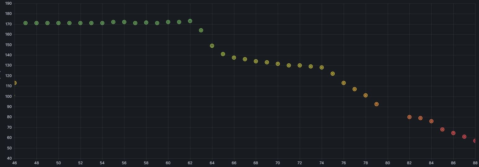

Voilà ma courbe de recharge au SUC de l'aire de Vendée, le 26/12/2023
Je suis resté à 170kW jusqu'à 62% de charge, et sous les 150 kW après 65%
A 75 %, j'étais encore à 122 kW

@Tigerbill17 ah oui effectivement. De mon coté je n'ai pas souvenir d'avoir déjà atteint 170 depuis que je l'ai

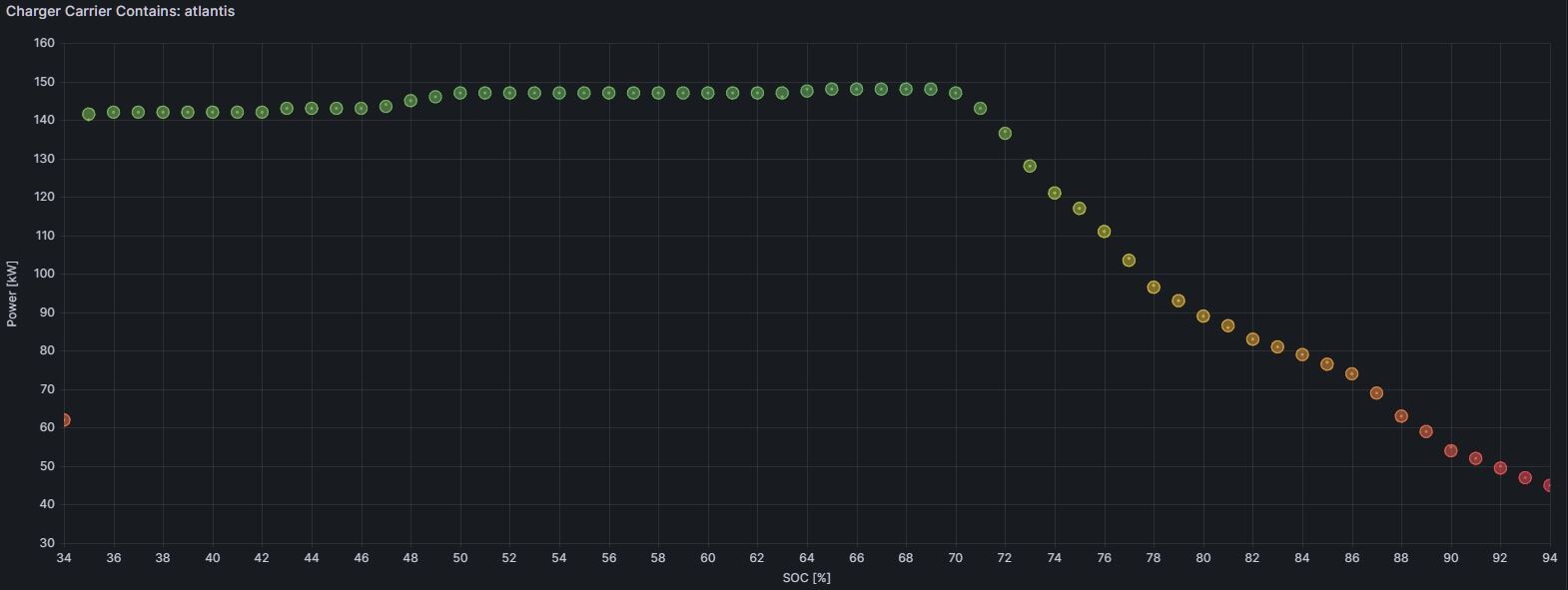

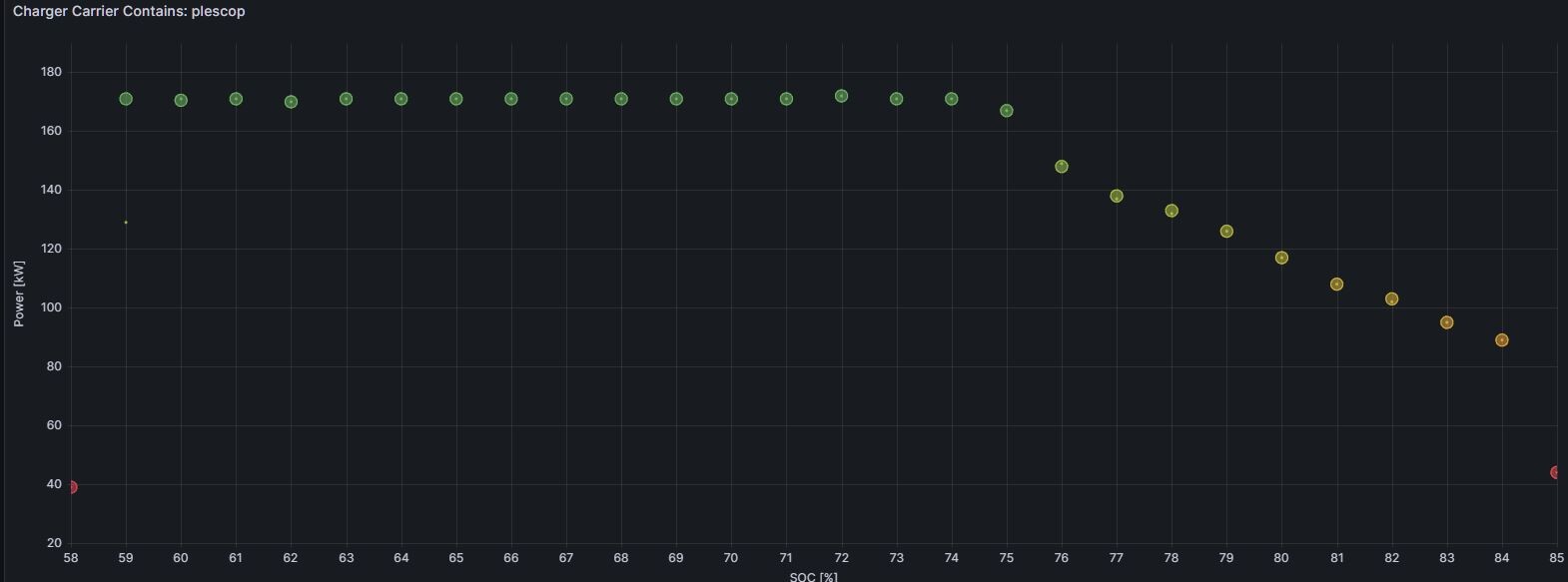

je crois que ça peut varier en fonction de l'occupation totale du site, même avec les SUC 250 kW
Vannes Plescop, on était 3 voitures en chargement
Nantes Atlantis, le samedi 23 décembre AM, SUC saturé, j'ai dû attendre 5mn avant d'avoir une place

@Tigerbill17 tu as les batteries BYD pour afficher une si belle courbe de charge ? C’est impressionnant pour une LFP
