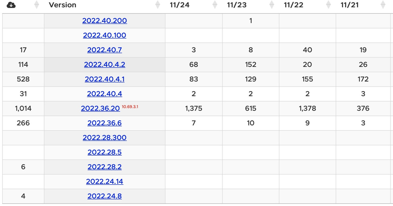

Je ne me suis jamais vraiment intéressé à TeslaFi, donc désolé si ma question est triviale : pourquoi les totaux pour chaque jour ne sont pas à peu près constants ? Je pensais que les valeurs indiquaient combien de voitures avaient une certaine version.
Là entre le 17 et le 20 par exemple on passe de 2000 à 800 à 400 et finalement à 200... :scratch:

@philhor
A gauche sur le tableau : C'est le nombre de téléchargement en attente d'installation pour cette version.
A droite sur le tableau, sous les dates de chaque jour, c'est le nombre de Tesla qui ont installée cette version dans la journée.
Exemple :
Pour la 2022.40.4.2 :
- Il reste 114 téléchargements disponibles sur les Tesla qui ont eu la notification.
- Le 24/11 (aujourd'hui) : il y a 68 Tesla qui l'on installé

Ok, ce sont des nombres d'installations, pas un dénombrement des véhicules qui possèdent une certaine version. Il peut donc y avoir des jours où il ne se passe rien.

et surtout , ce sont les proprietaire qui utilisent teslafi pour leur voiture.
Cela ne represente qu'un echantillon du parc total tesla, mais un echantillon qui semble tres representatif du parc total. (excepte pour la Russie ou il semble n'y avoir qu'un membre. : Mouhah:
