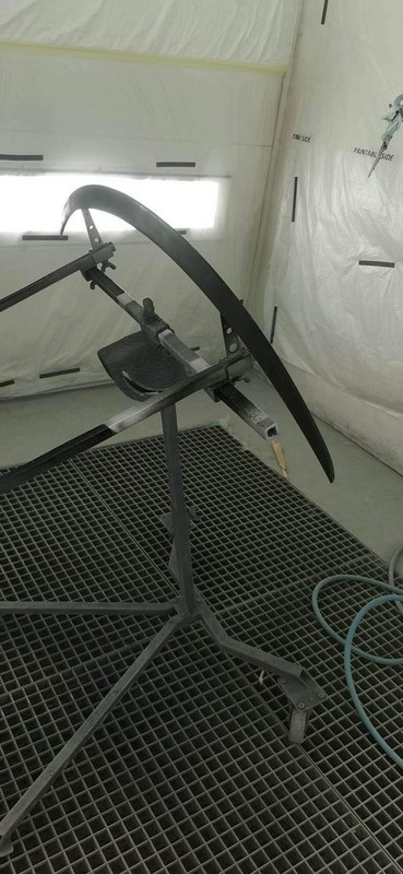

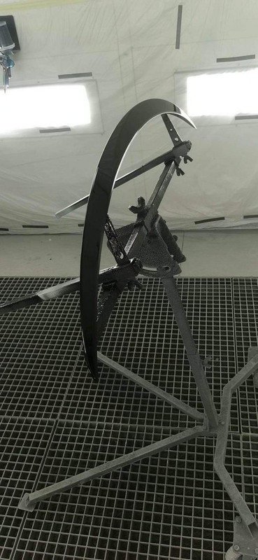

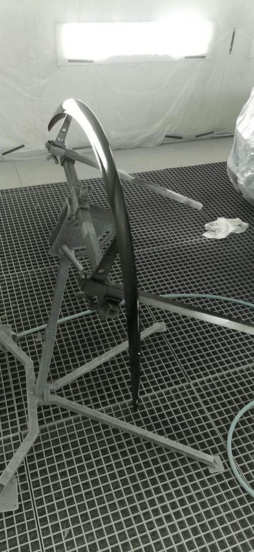

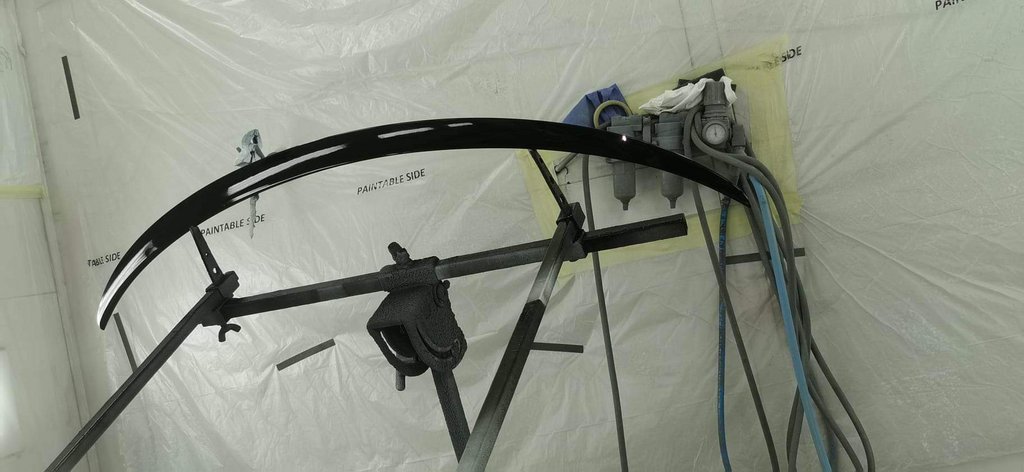

J'ai commandé le spolier noir brillant . Pensez-vous qu'il serait judicieux de refaire la peinture dessus et + un bon vernis via un peintre automobile (mon frère)? Peut être une meilleure tenu dans le temps de la peinture ?

Pour la peinture tu verras en fonction de la qualité de ce que tu vas recevoir.

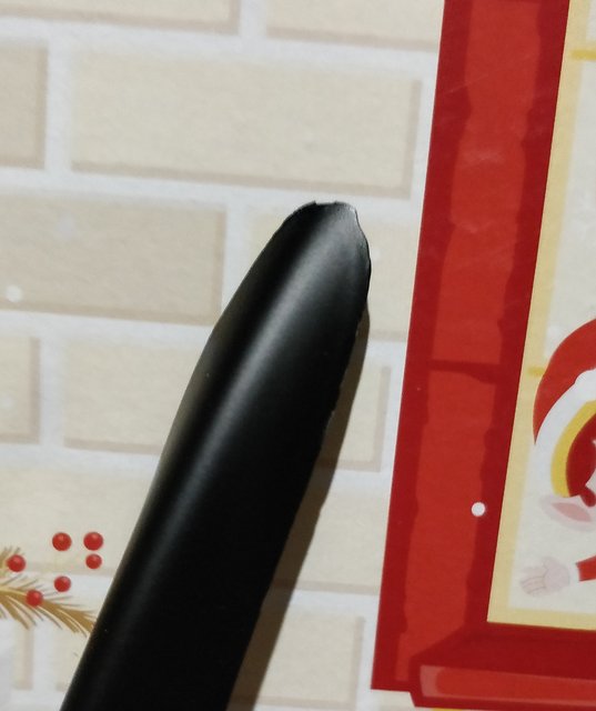

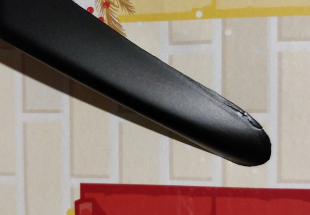

Perso j'ai reçu une version d'aliexpress ce matin en noir mat. Ce soir colis refait et retour directe (retour gratuit on verra si ça marche).
Qualité médiocre, peinture dégueulasse, a l'intérieur des excroissance de plastique du au moulage (de quoi faire de belles rayures sur la peinture), les bouts bien que bien protégés dans le carton sont horribles.
Bref j'espère que le retour va fonctionner sinon 30€ (promo 11.11) perdu
