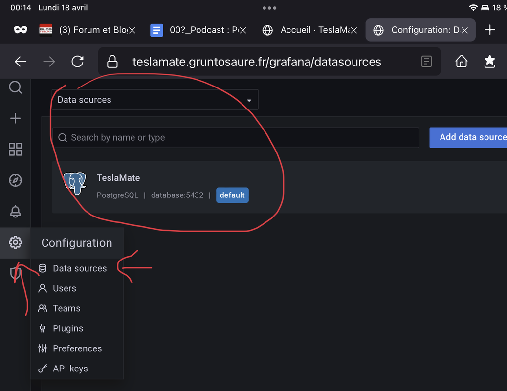

yantove a écrit : 02 avr. 2022 10:48
mais dans le reste c est comme cela
Est-ce que tu as bien dans grafana la base teslamate dans les « datas sources » :?:
Comme suit :
Si ce n’est pas le cas, il fait choisir ajouter source et sélectionner postgre puis paramétrer le nom de la base de données, le nom d’utilisateur et le mot de passe (se référer au fichier docker-compose.yml pour ça)

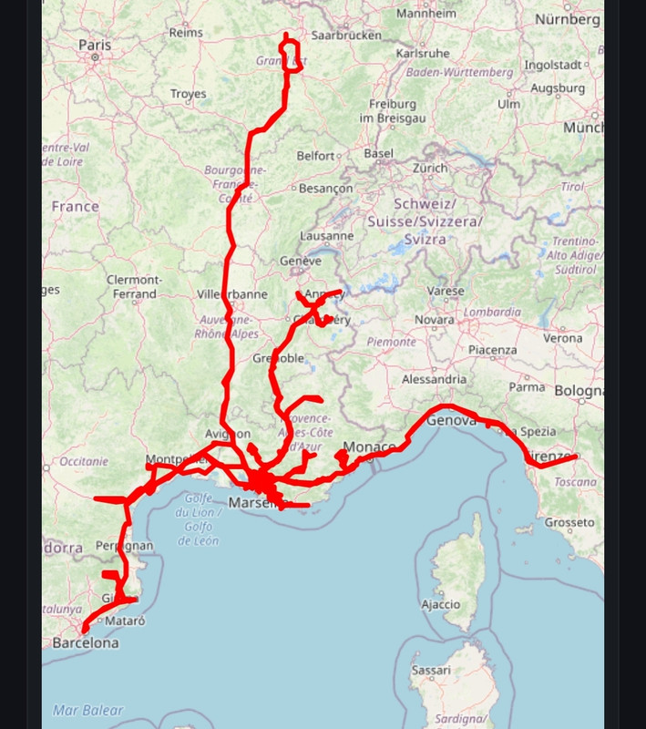

Mon écran "trip" s'élargit :cheers:
Prochain trip hors zone habituelles lac de garde et Venise je pense, et du côté de Metz cet été mais rien de birn nouveau la aussi
dodo29
Messages : 145
Inscription : 08 mai 2021
Voiture : Model 3 SR+ 2021 Q2
Re: Teslamate sur NAS QNAP, Synology, Freebox
Message par dodo29 »
Je pensais la même chose ce matin c'est drole :D
Bon il me manque le grand est ! Depuis le temps que je veux y retourner :D
Messages : 4128
Lol on voit bien nos grosses taches principales c'est sympa.
On a un tout petit tronçon narbonne Carcassonne en commun ;)

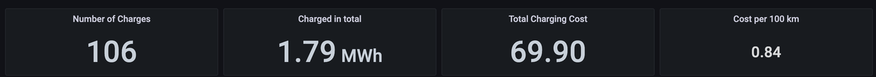

Tout est à jour (Charges maison automatiquement avec Teslamate, charges bornes publiques et Tesla que j'ajoute à la main)
Le tout pour 17421km
Messages : 29566
:Top: moi pour 8282 km, depuis l'installation de Teslamate j'ai ceci :

@Thomas mais t'as des supercharges gratuites non ?
Ca me parait peu, le cout aux 100 :D
Messages : 4128
Perso il ne compte pas les SUC je ne sais pas pkoi…. Mais bon j’y vais quasi jamais…
