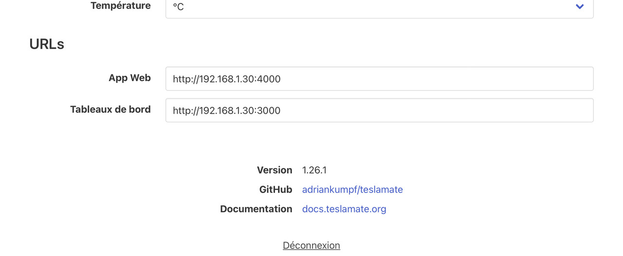

Messages : 29566
Re: Teslamate sur NAS QNAP, Synology, Freebox
Dans réglage configure l’adresse du tableau de bord. Avec l’ip de ton NAS
Solal
Messages : 6
Inscription : 01 janv. 2022
Voiture : Tesla Model 3 SR+
Message par Solal »
Merci beaucoup Thomas. L'onglet est apparu instantanément. :D
Mais tout est "not found".
Je me demande si tant que l'adresse n'était pas configurée, il ne récoltait pas les infos.
J'ai bien utilisé le port 3000 comme indiqué dans la doc que j'ai trouvée.
Mais il indique de se connecter par admin/admin et je ne vois pas où je peux me connecter.

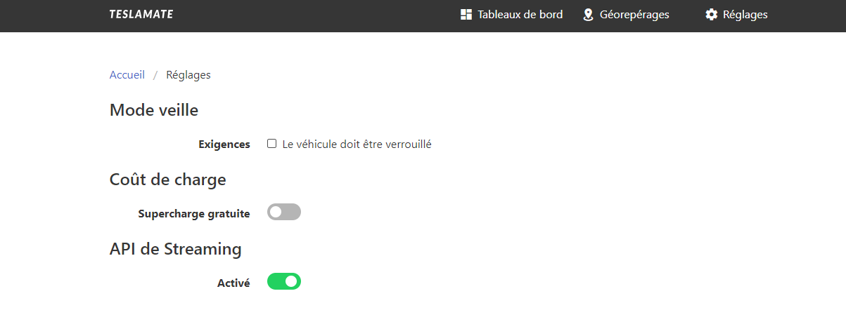

je viens de récupérer ma model 3 hier et du coup connecter mon teslmate sur mon QNAP a mon compte je vois bien le nom de ma voiture mais pour moment aucune données
savez vous combien de temps il faut attendre pour avoir des données sur teslamate
Messages : 29566
As tu roulé depuis l’installation sur le Nas ?
y
yantove
Messages : 135
Inscription : 23 déc. 2021
Voiture : Model Y 2023
Message par yantove »
OUI ce matin cela a un peu changé sur teslamate
mais toujours aucun donnée au niveau des menu du tableau de bord
il faut faire quelque chose pour récupérer les données ?
Messages : 29566
Non, rien, juste laisser le raspberry branché 24h/24.
Tu peux me montrer ce qui ne fonctionne pas exactement ?
y
yantove
Messages : 135
en gros tous les choix du menu tableau de bord
j 'ai bien eu aussi un changement dans le menu reglages puisque je vois des choix possibles que je n avais pas avant d'avoir la voiture
mais dans le reste c est comme cela
Messages : 29566
Le dashboard Tesla / Overview est vide aussi ?
