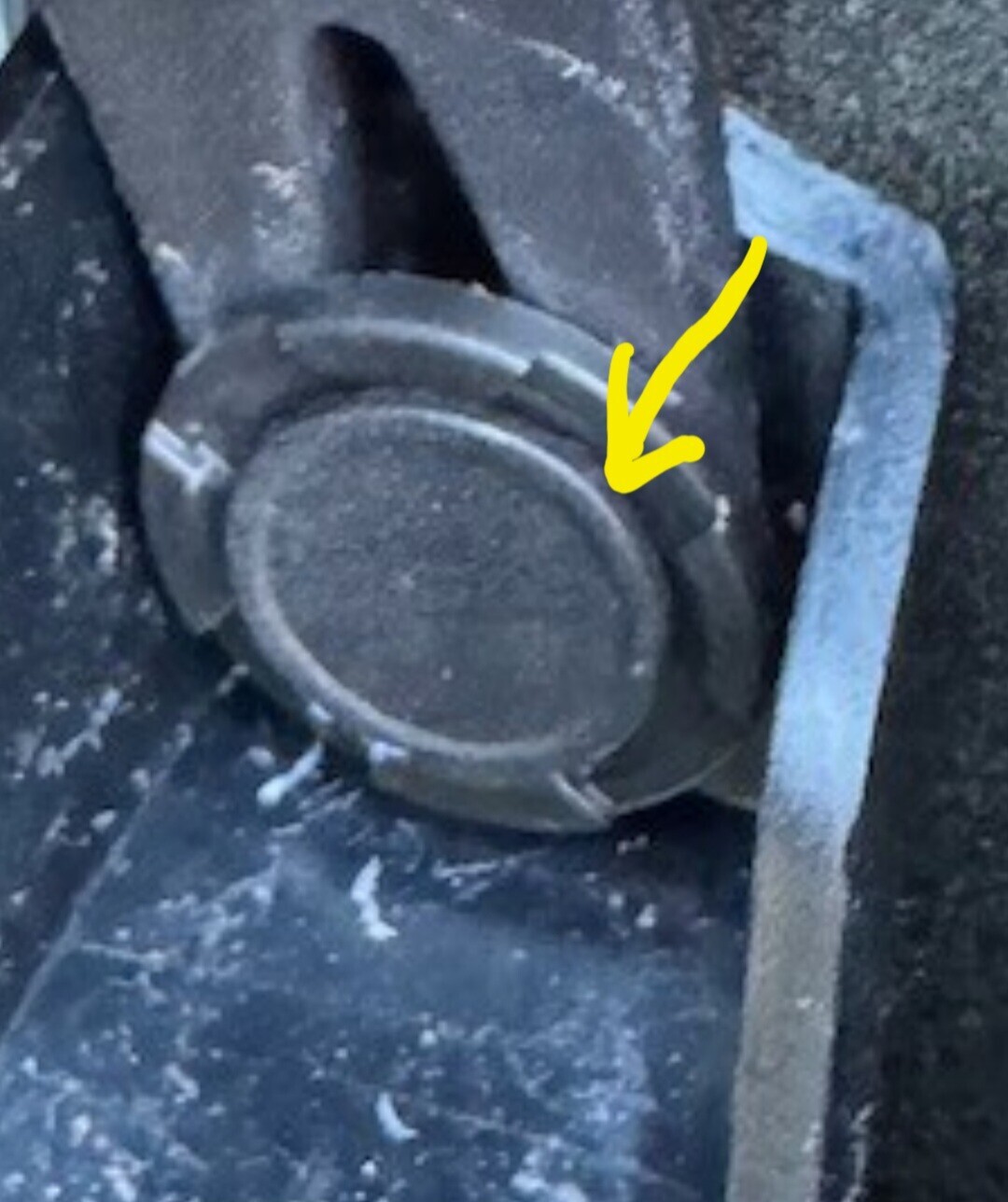

impossible de retirer cette vis plastique, je fais levier comme il faut, j'insiste, rien à faire, une idée ?

Là tu vas pas y arriver.
Il te faut sortir d'abord l'axe central : 1
Et après le 2.
Et quand tu le remet tu fais l'inverse

On le voit dans la vidéo (pas évident) à 1 min, mais c'est bien comme @bmvorld le dit.

tu tires l'axe central de quelques millimètres avec un petit tournevis plat par exemple et tu sors l'ensemble axe cheville tulipe. Très simple.

Regarde ici à 1min48 :

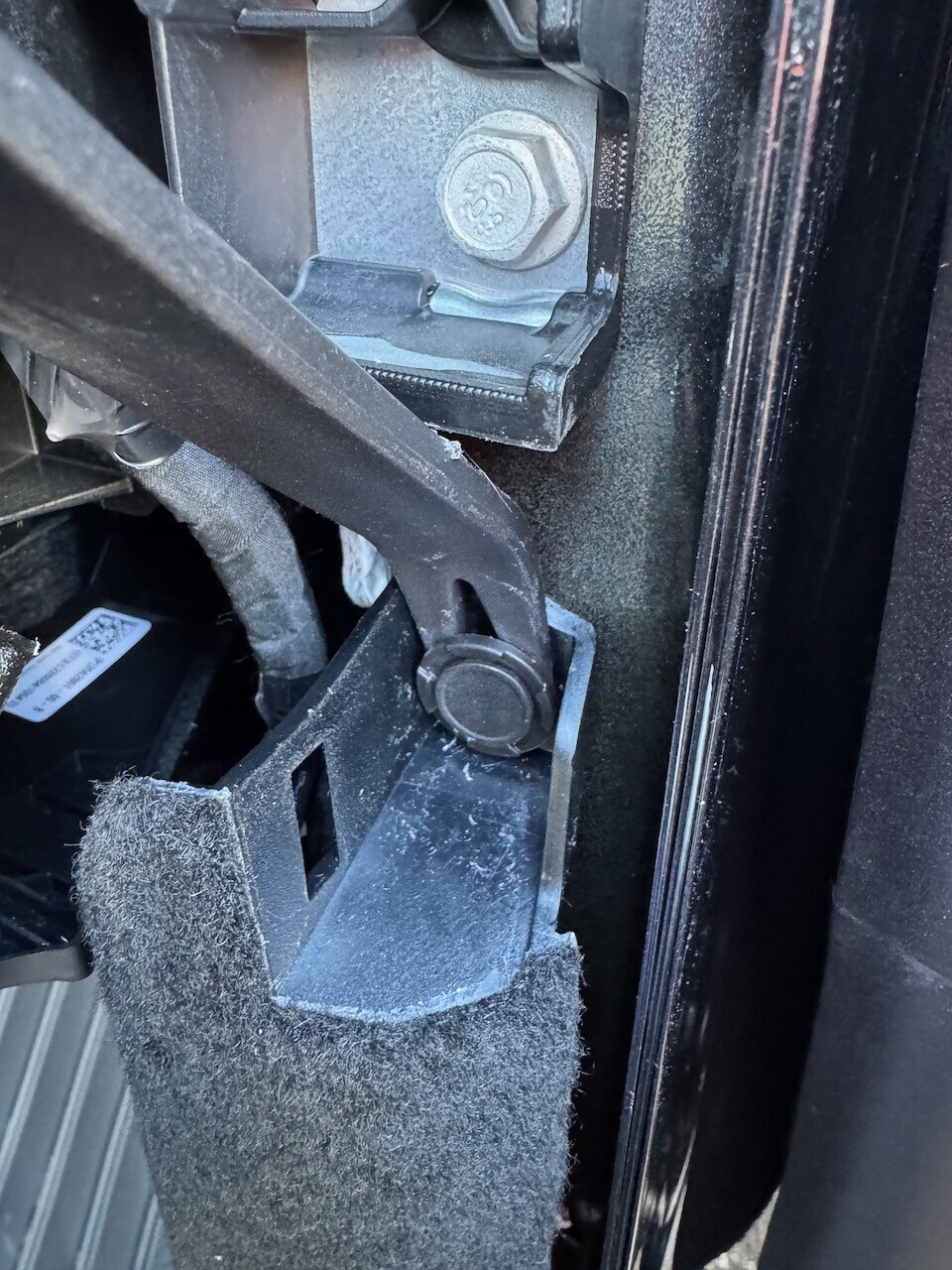

Décidément je galère, j’ai réussi à avancer l’axe central, mais ensuite plus rien ne vient, ni l’accès central ni l’ensemble des deux
Si je mets l’outil levier pour tirer l’axe central, ce que je pense qu’il faut faire, ça ne bouge pas

Passe un petit tournevis plat pour commencer à sortir l'axe central
Ensuite tu le tire avec une pince
Et après tu sors l'autre embout soit avec le tournevis, soit avec l'outil noir

J’ai réussi et démonté avec galère la garniture moquette le long
Et là je découvre que ce que j’ai de mon ancien Y ne fonctionne pas avec le juniper ??

@cybercap Le câble en Y est différent. Il faut acheter sur Enhance celui pour le Juniper

J'ai vu pour Juniper 15€ le cable + 18€ les frais de port ? :choque:
Edit : Ah vi c’est depuis les US. GD est en rupture. Bon allez hop c’est commandé je vais pas chipoter pour une voiture à 47k :argent:
Même si je suis pas doué c’est pas aussi rapide qu’il n’y parait ce bazar, et j’ai pas l’habitude de bourriner à la pince plastique pour faire sauter de la garniture moquette.
Rebelote quand j’aurais le câble, je précise que je n’ai pas remis la vis satanique :diable:
