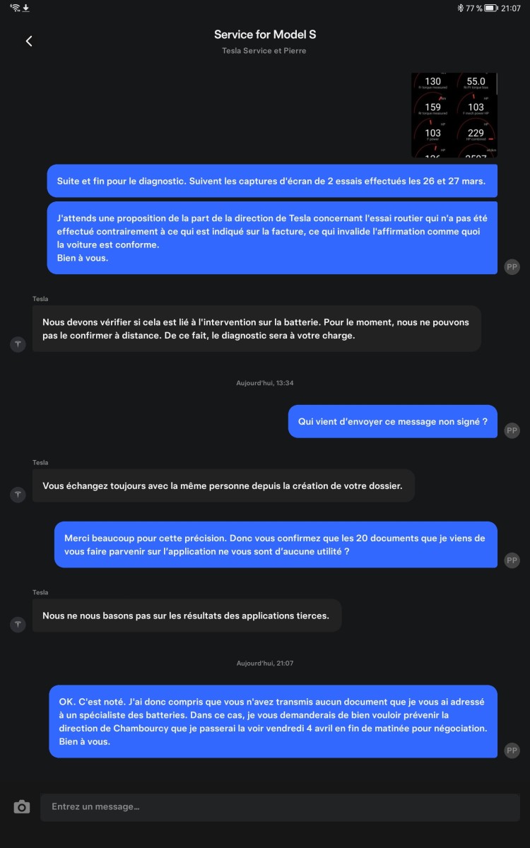

@Pierrot75 : je n'ai pas réagis à tes captures jusqu'à présent, voici ce que j'en pense :
-1- je te comprends. Moi aussi, ils m'ont changé une batterie et ils m'ont remis une batterie en moins bon état que celle qu'ils m'ont remplacé. Seulement, je n'ai pu rien dire car je n'avais pas les stats de l'ancienne ;
-2- je te trouve très véhément dans tes propos et tes messages. J'aurais été plus mesuré mais c'est peut être tout simplement une manière d'être différente ;
-3- j'aurais accepté le devis pour qu'ils fassent leurs mesures. De toute façon, tu es sûr de toi, qu'ils fassent les mesures. Il s'agit de moins de 200€ sur un total de 21k€ jusqu'à présent et ça te débloquera quoi qu'il arrive (voir 4) ;
-4- Une fois les mesures réalisées, soit elles reflètent ton ressenti et on verra ce qu'ils vont faire, soit elle ne reflètent pas ton ressenti et il faudra comprendre pourquoi.
A mon avis, ça se terminera en procédure judiciaire, si tu le souhaites, donc mesure bien tes propos qui pourront demain être relu par un juge.

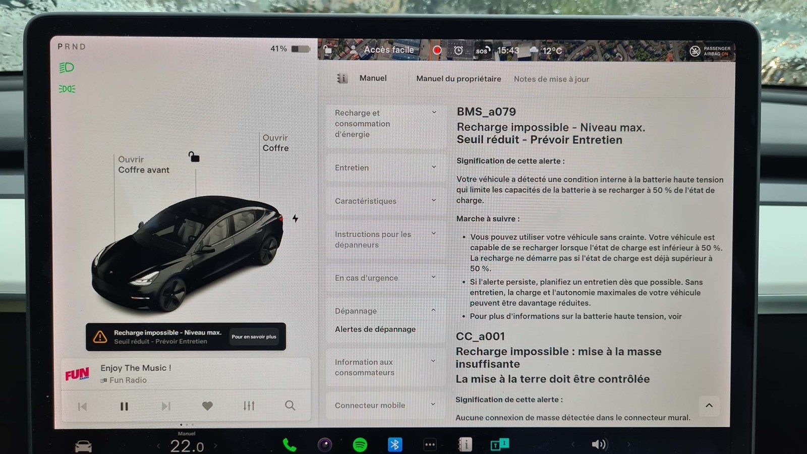

Toutes les model S ont la même technologie de cellule batterie, les 18650 (18mm de diamètre, 65mm de hauteur)
NCA (nickel-cobalt-aluminium)
Il n'y a ni NMC ni LFP ni rien d'autre, les cellules de la Plaid sont aussi identique.
Il y a eu une légère amélioration de la capacité en 2015 avec la sortie des 90 qui ont remplacé les 85.
C'est tout le reste qui s'est amélioré sans cesse depuis 2012 et dont l'architecture a changé avec les nouvelles S.
Tu as deux problème.
-Tu n'as pas eu ce que tu pensais, une batterie neuve et la communication de Tesla est très limite, mais tu as validé un devis, tu as déja perdu tout recours.
Le terme "remis à neuf" est litigieux, mais te battre contre Tesla sur cela est impossible.
-Tu n'as pas la puissance et les performances que tu devrais avoir, il faut faire le diag et voir ce que va dire Tesla.
N'écris pas des choses qui te seront opposées, ne prends ni avocat ni procédure conflictuelle, n'informe pas certaines presses qui seront ravi de critiquer Tesla, en déformant à leurs intérêts ta situation.
Tesla peut te reprocher l'utilisation de scanmytesla, voir si les choses deviennent conflictuelles refuser la garantie pour cela.
As tu vérifié en mode service l'absence de nouveau message de panne ?
Demain, dis à tesla que ton auto a beaucoup moins de puissance qu'avant, que tu le ressens et que tu le vois au wattmètre.
Mesure un 0 à 100 avec scanmytesla ou autre tu auras un fait à apporter.
Ils sont certainement dans une situation délicate, pas sur qu'ils savent déjà ou est le problème mais ils doivent bien se douter que c'est lié à la batterie, mauvaise configuration, défaut du BMS ou limitation du à l'ancienne batterie en défaut non réinitialisée.

Merci Laurent pour ta réaction. Il y a une information que je n'ai jamais donnée sur le blog et que voici.
J'avais pris rendez-vous avec la manager de Chambourcy pour discuter avec lui en tête à tête, il y a une quinzaine de jours. Notre entretien a duré une heure-et-demie et nous avons abordé bien sûr certains points litigieux sur la façon dont la batterie a été changée. Je lui avais dit que je n'avais prévenu personne sur le blog.
Bien sûr que j'aurais pu accepter le devis et voir ce que cela donnait, sauf que j'ai réalisé que l'essai routier facturé n'a pas été fait. S'il avait été effectué dans les règles, le problème aurait été détecté. C'est ce facteur qui est déterminant. C'est une faute intentionnelle grave que j'ai découverte que très récemment bien après le tête à tête avec le manager de Chambourcy.
En ce qui concerne une éventuelle procédure judiciaire, encore une fois, je n'ai aucune intention de prendre un avocat. J'ai l'expérience assez rare d'avoir vécu des procédures multiples allant du tribunal administratif à la cour d'appel administrative, le conseil d'État, les Prud'hommes, la chambre disciplinaire de 1ère instance du conseil de l'ordre des médecins et plainte au Procureur de la République pour faux et usage de faux.
Pour le moment, je n'envisage qu'une simple plainte pour escroquerie en bande organisée, fausse facture et mise en danger d'autrui dans un commissariat ou une gendarmerie. Ensuite, le dépôt de plainte sera envoyé par les forces de l'ordre au Procureur de la République qui décidera ou non de nommer un juge d'instruction. C'est lui qui fera le travail et moi qui ne serais que simple plaignant. Comme je sais comment fonctionne la justice, soit les juges sont contre Musk et se saisiront de l'affaire soit Musk est plus puissant et il n'y aura pas de suite. C'est la loi du plus fort.

Merci Hervé pour tes compétences techniques qui sont très précieuses. Comme le dit Onfre, tu aurais pu travailler pour Tesla.
En ce qui concerne la validation du devis, tu oublies qu'avant de le valider j'ai posé la question via l'application de savoir si la batterie était neuve. L'interlocuteur m'a confirmé que oui par écrit sur l'application. Devant un tribunal il y a donc 2 informations contradictoires écrites, l'une sur un devis qui précise que toutes les pièces sont neuves avec une batterie remise à neuf, et l'affirmation de l'interlocuteur de TS nommé B, comme quoi la batterie est bien neuve (voir la série des captures d'écran que je viens de vous donner).
D'autre part j'ai fait le diagnostic et je vous ai même donné les captures d'écran du 27 mars à 21h17, captures que j'ai également fournies à TS (voir la dernière capture d'écran que je vous ai fournie): réduction de puissance de 40% avec 230 CV max sur les essieux).
Oui pour les messages d'alerte que je ne vérifie pas tout le temps, notamment le message concernant la pompe batterie 1. Ce qui prouve d'ailleurs encore plus que l'essai routier n'a pas été effectué. Le manager de Chambourcy est déjà au courant du problème et m'a dit que l'alerte pouvait disparaître à terme lorsqu'un certain nombre d'autotests ne détecte plus le problème.
Enfin concernant un éventuel reproche d'utiliser scanmytesla pour ne pas appliquer la garantie, ça serait un élément supplémentaire contre Tesla qui s'est montré incapable dans mon cas de détecter le problème à distance alors que j'y suis arrivé. (Ils ont d'ailleurs été incapables de me dire que l'alarme que j'avais de limitation de recharge le 6 février était due à une défaillance catastrophique de la batterie HT et l'interlocuteur de TS m'avait dit qu'il s'agissait de la batterie 12V !)
C'est la raison pour laquelle le pré-diagnostic n'a servi à rien puisqu'ils veulent me faire payer le diagnostic complet.
D'ailleurs j'en profite pour vous dire à tous que je considère abusif que Tesla fasse payer les diagnostics sur un véhicule électrique dont le talon d'Achille est la batterie HT qui peut présenter un danger majeur en cas de défaillance. La preuve en est de l'incendie d'une model 3 qui s'est déclenché sans motif apparent véhicule à l'arrêt et qui fait l'objet d'une procédure judiciaire au civil.
Mon cas est différent car il s'agit potentiellement du pénal puisqu'il y a eu intention délibérée.
