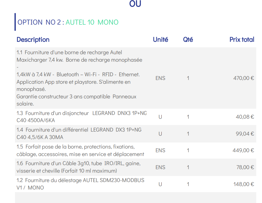

Bonsoir à tous,
Je recevrai ma TMY mardi prochain et je suis dans les devis pour l'installation d'une borne à la maison.
Ayant d'office éliminé l'option "je l'installe moi-même :marrant:", j'ai contacté TotalEnergies et Sorel Energies (via le site Tesla).
La borne sera située sur le mur extérieur du garage (car ma voiture restera dehors) et le tableau électrique est situé juste à l'entrée du garage, en intérieur. Il devrait donc y avoir 1 mur à percer et 2m de câble au plus. J'ai un compteur Linky et un contrat HP/HC.
Je précise également que je ne m'y connais que très peu en électricité et recharge, d'où mon besoin d'être rassurée dans mes choix :clin:
J'élimine TotalEnergies qui m'a annoncé 1800 euros au téléphone ( j'attends encore le devis exact que j'ai initié il y a près de 10 jours !!!).
La proposition de Sorel Energies me semble plus correcte, même si ça parait très cher : 1300 € pour la borne Tesla et 1354 € pour une borne AUREL avec option de délestage.
Si j'ai bien compris, l'option Délestage (indisponible sur le Wall Connector, c'est bien ça ?) me permettra de faire en sorte que ma recharge s'efface au profit des éventuelles machines que j'aurais déclenchées en HC ou de la pompe à chaleur : est-ce exact ?
Autre question : l'un d'entre vous a-t-il déjà fait appel à cet installateur ? Cette entreprise est-elle fiable ?
J'imagine que oui puisqu'elle est promue par Tesla mais sait-on jamais...
Ne vais-je pas perdre en fonctionnalités en installant cette borne AUREL ?
Voilà, tous vos conseils seront les bienvenus car cette installation me donne des cheveux blancs :clin: .
Merci infiniment par avance.
