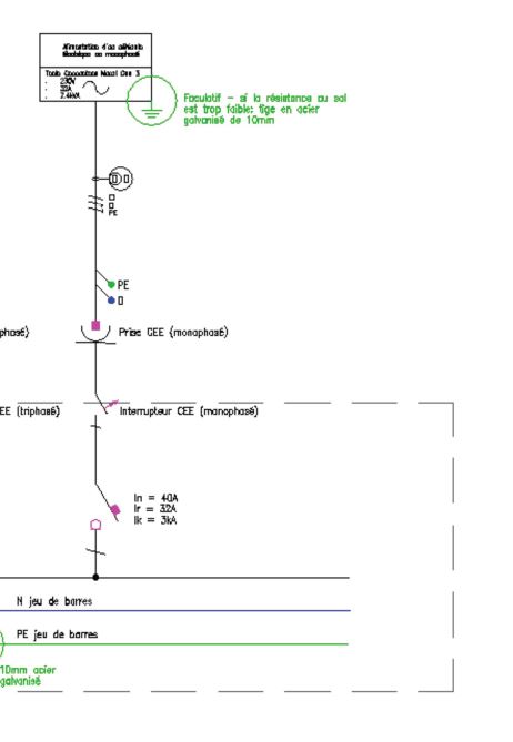

Hello
je reviens sur le sujet norme et obturateur.
Ca fait 2 voitures électriques que j'ai avec cables T2 avec chargeur sur prise CEE7 20A, sur la Hyundai il y a un obturateur caoutchouc, sur la Tesla pas d'obturateur caoutchouc sur la prise T2. ceci fourni avec la voiture. donc homologué.
Je me dis que le vais charger à 32A en heures super-creuses et donc mettre le "wall connector Tesla". MAIS :
D'apres le schéma de Tesla on y voit : un discontacteur, un interrupteur, une prise entre le compteur et le boitier.
ca fait bcp de matériel alors que l'on pourrait brancher direct depuis le compteur ???
ou je me dis que si je rajoute un cache en caoutchouc je serai homologué ? sans ces 3 élements, d'ailleur en regardant la photo il y a bien une protection puisque la prise est inserée dans la wall box. :-)

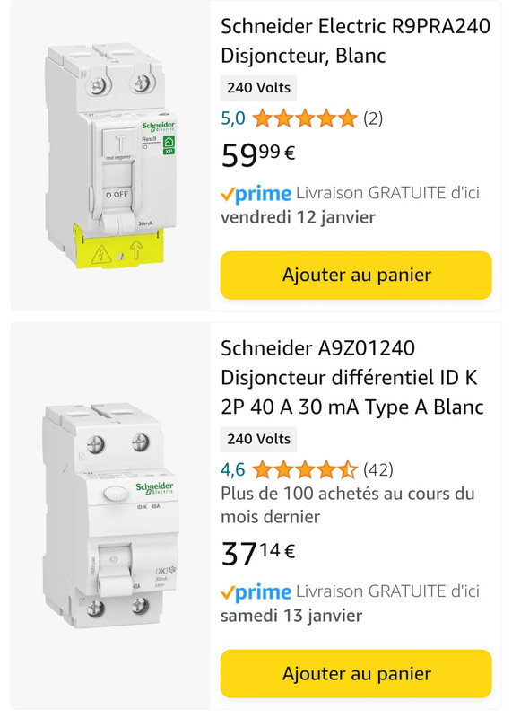

Salut @papa73
Par rapport à la photo j'ai celui à 60€.
C'est bien un 40A 30ma type A.
Je l'ai acheté à Bricoman.
Sinon tu l'as à Amazon.
Par contre celui du bas est à moitié prix.
Pourquoi...je sais pas..
Si quelqu'un peut nous le dire..👍

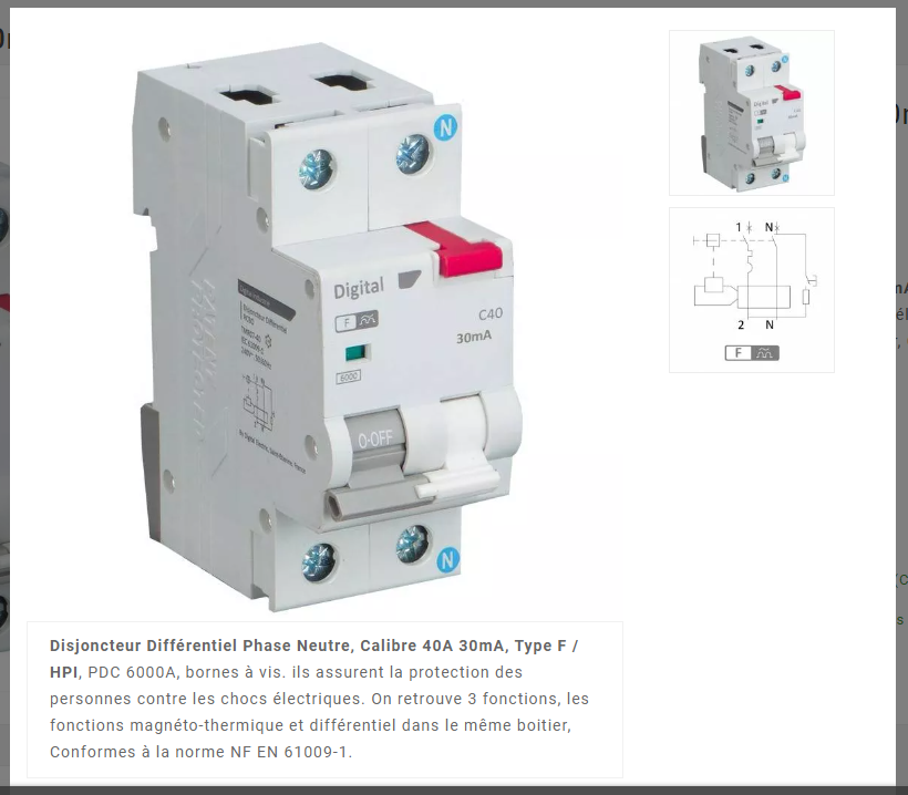

Ceci c'est très bien, c'est ce que j'ai chez moi.
@JYT

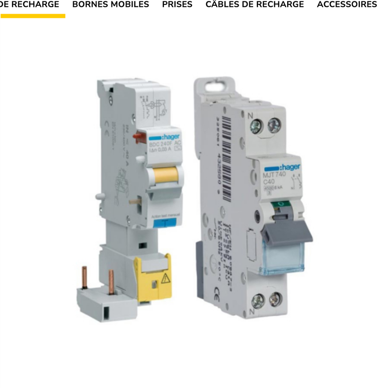

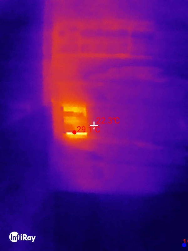

J'ai du Hager, ça douille sérieusement 220€ les 2 modules, mais bon du 7kW passent dedans pendant plusieurs heures avec des températures élevées. C'est un Type A Hi (Type F).

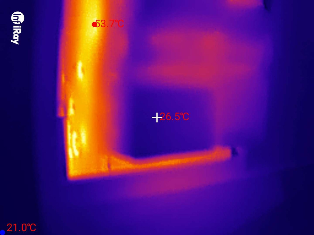

Température de face après 5h de charge en 7kW:
Température côté gauche (Disjoncteur), j'ai un espace d'un demi module pour prendre la température :
Prochain test, coté droit !

220€ les 2 modules ça commence à piquer.
J’ai eu l’inter dif et le disjoncteur pour 30€ chacun environ mais c’est du Schneider.
Pour les températures cela reste ok même si dans le fond c’est inquiétant des éléments qui chauffe dans le tableau, inévitable avec 7kw.
Tu as essayer de prendre des mesures sur ta borne et à l’intérieur ? Je ne pense pas que l’on puisse l’ouvrir en charge ? Et du câble/des fils?
tukutt
Messages : 35
Inscription : 23 sept. 2023
Localisation : Haute-Savoie 74
Voiture : Model3 Prop 2024
Re: Maison individuelle : Installer une borne de recharge
Message par tukutt »
@Evleh Les températures des éléments sont correctes. 50° dans une pièce à 20°C rien d'anormal surtout que la température est stable.
Pour le câble, il est autour de 20°C mais la pièce où j'ai mesuré est à environ 6/10°C. C'est du 3g10 sur 40m.
Pour la borne, je n'ai pas mesuré mais comme il faisait 0°en extérieur, pas de contrainte de température. Il n'y a pas de coupe circuit sur le boitier mais si je mesure, je coupe l'électricité et j'ouvre rapidement, juste 2 vis à dévisser ;) Sécurité avant tout !
J'avais initialement commandé les éléments Legrand avec un peigne entre le 2 modules (environ 100€), des messages sur un autre forum avec des températures à 80°C m'ont bien calmé.
Hager est assez cher mais je n'ai aucun élément de comparaison avec un module Schneider. Tant que ça fonctionne et que ça ne crame, c'est l'essentiel.
