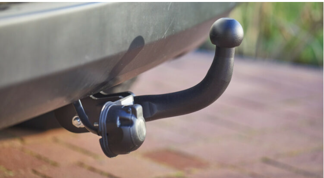

je vous explique mon PB, j'ai acheté il y a 3 mois environ un porte vélo de la marque THULE le modèle Epos 3 vélos.
jusque là tout va bien il se met très bien sur ma voiture actuelle non électrique avec attelage du constructeur.
je vais commander dans les prochains jours (semaines) une TMY avec attelage, mais de ce que j'ai vu, les attelages TESLA sont montés avec des boules de type Fix4bike et du coup mon porte vélo THULE à 1200€ il ne peux pas se monter sur une TESLA.
Savez vous si il est possible d'avoir une boule "classique" sur l'attelage Tesla?
les images pour voir la différence

@Cameleon59
Salut .. alors là je ne savais pas que l'attelage Tesla était d'un type différent. Celui que j'ai sur ma MYP n'était pas monté d'origine, mais commandé après livraison via l'appli et une demande d'entretien. Je suppose que c'est le même que celui qu'ils montent à la commande du véhicule non ?
En tout cas je n'ai eu aucun soucis pour atteler mon porte vélo Norauto et ma remorque fourgon que j'attachais avant sur mon Espace équipé d'une boule de chez Norauto. Un modèle des plus simple démontable avec outil. J'ai juste eu à acheter l'adaptateur 9/13 broches de chez Norauto (encore eux :clin:). Même l'antivol à clé sur boule s'adapte parfaitement.

Oui c'est une boule fix4bike chez tesla, aussi chez audi je crois maintenant, alors la plupart des produits fonctionnent correctement la diamètre de la boule et le même que sur boule classique, seul les 2 ergots sont la différence, et certain ne s'adapte pas dont le mien
Bonne journée
