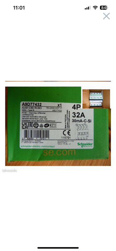

@Olival68 donc je peux aussi decider de mettre un disjoncteur differentiel 32A qui fera a la fois inter diff et disjoncteur ? Tel que celui ci ci joint ?
C’est un 4P 32A type A-SI courbe C ? Qui si je le cable jusqu’a ma borne en 5G6 me permettra de charger jusque 18kwh si un jour j’ai un copain qui veut y brancher une Zoe 😄 qui repond aussi a la regle d’avoir un differentiel superieur au courant à la sortie du dijoncteur de branchement (chez moi 30A).
Disjoncteur que je brancherais depuis ma boite divisionnaire en 10mm2 aux bornes du DD 32A

Npn, le differentiel peut etre du calibre du disjoncteur. Pour borne jusque 32A, 7.4kw mono ou 22kw en tri, c'est 40A que ca soit différentiel ou disjoncteur, sur circuit dédié , même si on lit souvent par erreur qu'un 32A comme disjoncteur est recommandé. Un disjoncteur au dela de 40 degrés a habituellement un courant de coupure inferieur. Une charge continue en 32A sur un disjoncteur peut potentiellement donc le déclencher en fonction des conditions de température et d'usage.
C'est pour cela que les recommandations IRVE, les kits de protections sont en 40A et pas avec un disjoncteur 32A.
Apres tout le monde peut installer ce qu'il veut...

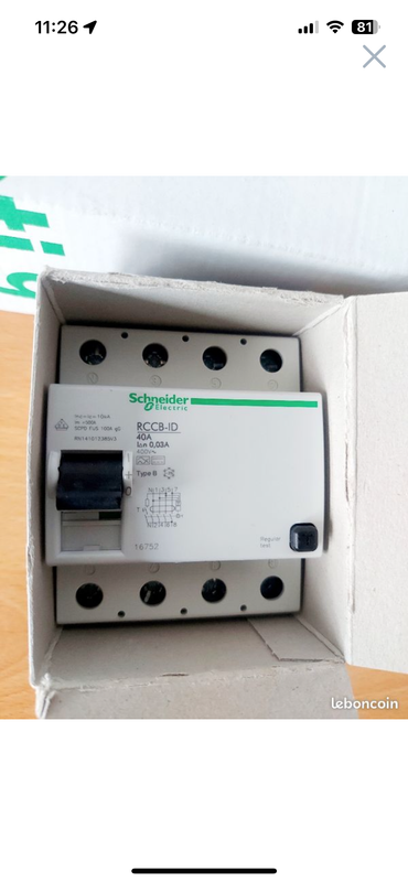

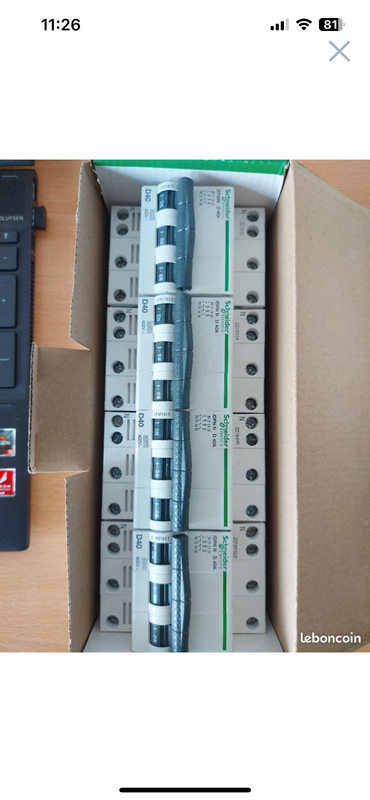

Me reste l’option de mettre ces 2 là l’inter diff 40A type B + dsjoncteur 40A courbe D ☺️ trouve sur le bon coin ca pourrait faire l’affaire ?
Apres j’ai un abonnement de max 18kA sinon c’est 24 et ca be me sert a rien car sur mon dijoncteur de branchement le calibre max 30A en sortie … donc admettons 18K Ca fait 6k par phase divisé par 230V = 26A avec un différentiel 32A je suis couvert et meme en cas de haute température il me semble que ca devrait aller non ? Qui plus est je peux limiter ma borne à par exemple 23-24-25A dans le cas d’une recharge d’autre vehicule que ma TM3. Ce qui me laisse encore plus de marge par rapport aux 32A. Et comme ca je peux cabler en 5G6

En triphasé, tu peux choisir inter + diff 20A et du 6mm2 jusque 11kw ( la tesla n'ira pas plus haut de toute facon certes ) et moins de 30m mais evite les mélanges de calibres.
Sous dimensionné la partie cable en se disant qu'on limitera la puissance sur la charge ne doit pas etre fait.
Je suis le premier a chercher l'economie et a pas jeter mais la vraiment, le jeu n'en vaut pas la chandelle.
Un destockage ok mais du materiel de securite electrique d'occasion dont on ne connait pas l'historique, je serais circonspect.
Un disjoncteur diff tri 20A en lien indiqué ci dessus de marque , NEUF , c'est 150€ . Tu réutilises ton cable 6mm2 et tu es en securité a cout raisonnable.
