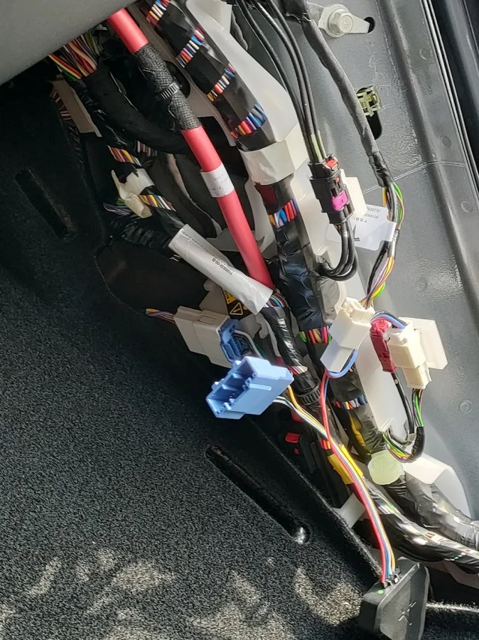

Voilà mon cable actuel:
Cde 20/1 - Model YP RWD Red 19" - Livr. 27/5 à Maurepas - VIN 892 8/5 - 5M
Foutiti
Messages : 214
Inscription : 05 mars 2023
Localisation : Strasbourg
Voiture : Model Y Prop Noir
Re: S3XY Buttons et Commander : Installation, test, utilisation
Message par Foutiti »
D’après ce que je vois ta effectivement pas le bon câble .
Si tu regarde, ce qui viens de la voiture t’as fils en carré comme moi ( ci joint une photo de la voiture )
Et sur le connecteur enhance ils sont en ligne .
Donc le bus CAN ne peut pas passer .
