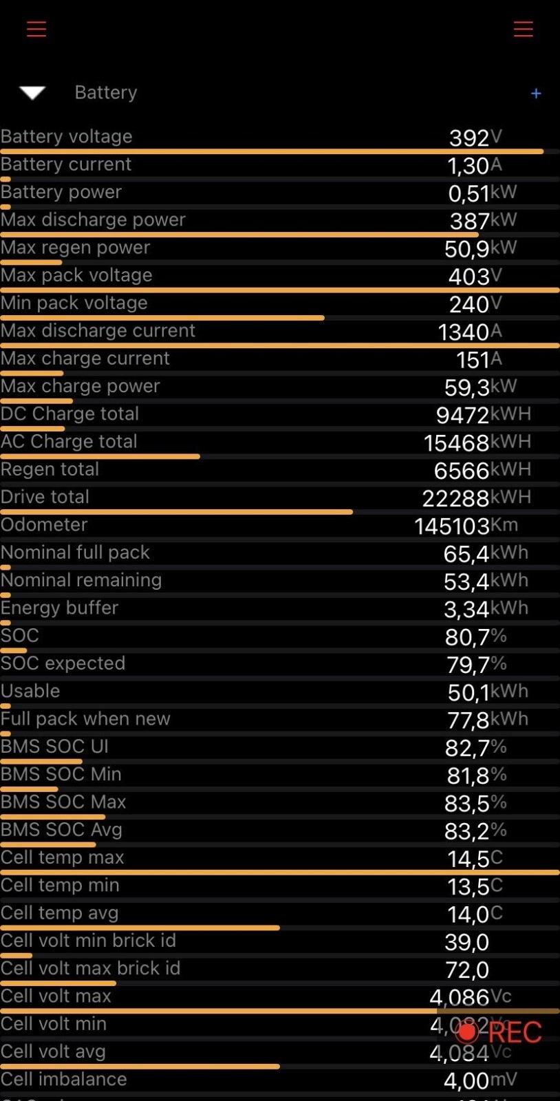

@jpz68
Même conditions de contrôle avec SMT hier matin (Tesla à l'arrêt après avoir roulé) et oh miracle, l'odomètre d'affiche cette fois. SMT fonctionne du premier coup ce matin.
Messages : 2777
Re: Scan My Tesla - SMT
MAJ de SMT ce matin vers 3.1, pas de correction du full pack when new toujours faux.
L'erreur passe cependant de 0.10 kW à 21kW.
Le nominal full pack est lui identique à celui affiché par le Commander et Myteslamate.

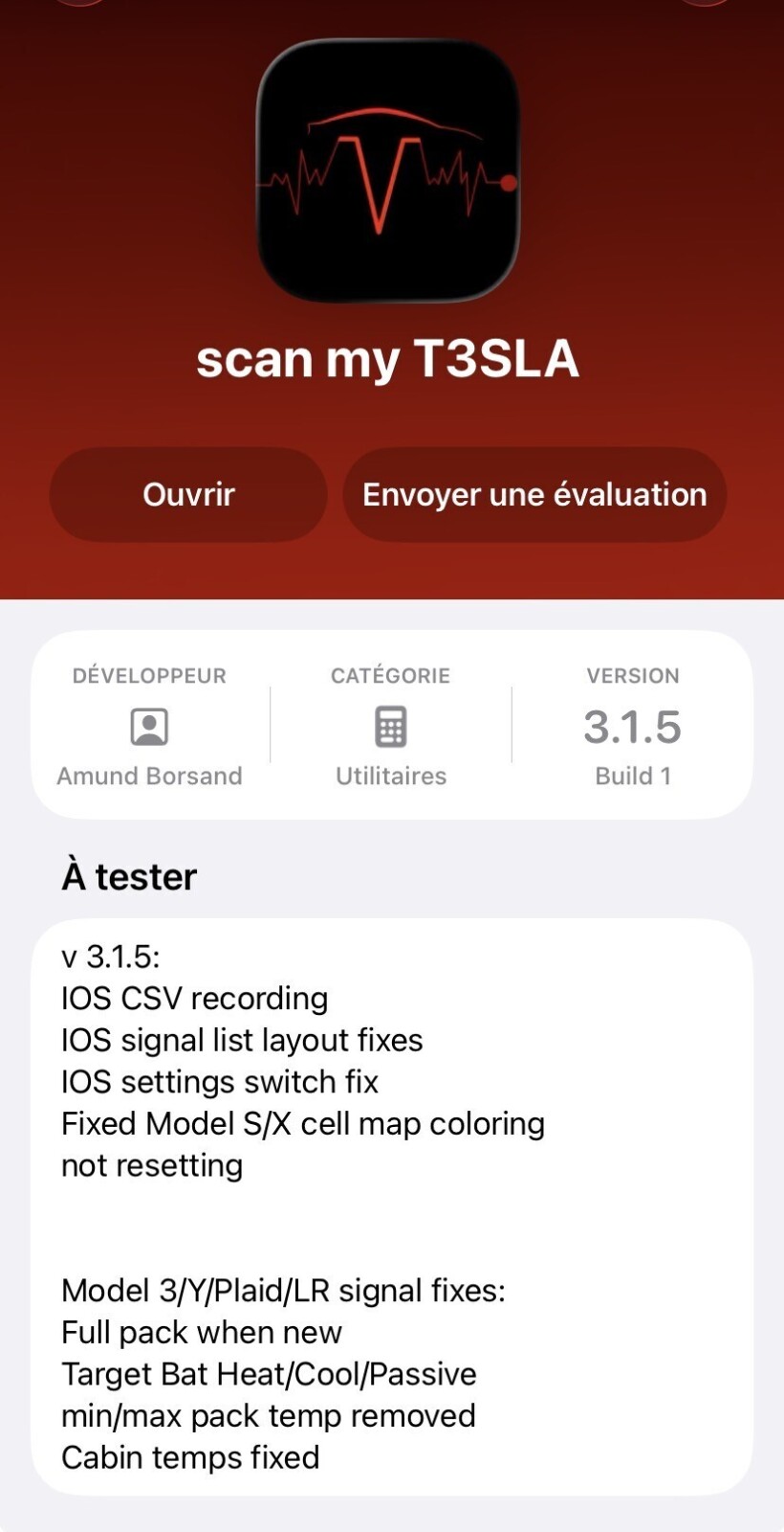

Scan My Tesla 3.1.5 pour iOS disponible depuis quelques jours en béta sur TestFlight :
Le problème est bien résolu pour le Full Pack When New :top:
