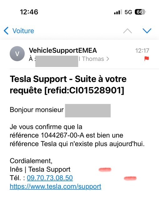

Euhhh hier en rentrant chez moi j’ai regardé les références de mes jantes :
1044267-00-A :peur:
Alors de 2 choses l’une:
Soit Tesla a changé de référence de jantes en cours de fabrication pour une raison qui reste à déterminer.
Soit, j’ai acheté une voiture à un professionnel qui en plus de m’avoir menti sur la dégradation de ma batterie (qui au final est quand même dans les standards des voitures équivalentes au même âge et kilométrage), m’aurait vendu cette voiture avec des « fausses » jantes, ce qui commencerait à faire beaucoup :insulte:
Je vais relancer Tesla pour tirer cette affaire au clair.
Si l’un d’entre vous connaît quelqu’un de chez Tesla susceptible de m’éclairer sur ce sujet, je suis preneur d’une adresse, d’un mail ou d’un numéro de téléphone.
Car visiblement ça dépasse les compétences du premier niveau des techniciens disponibles sur le tchat.

Finalement, beaucoup de bruit pour pas grand chose.
Je viens enfin de recevoir un mail officiel de Tesla me disant clairement que les jantes 1234267-00-A avaient remplacé les jantes 1044267-00-A (qui ne sont plus au catalogue mais bien officielles et origine Tesla). :check:
Désolé d'avoir pu inquiété pour rien.
@Thomas , je te laisserais le soin de rajouter cette nouvelle référence à ton post du début.
Merci.
