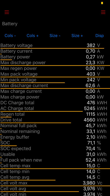

Sr + février 2020
USA
31000 km
Je viens d’installer scan my tesla.
Je charge. Presque exclusivement chez moi avec le module de charge mobile de tesla.
Par contre je fais des petites charges car mon kilométrage varie de 45 à 70 km par jour.
Parfois plus heureusement mais c’est au mieux une fois par semaine.
Voici les résultats
J’avoue être un peu surpris de la perte sur la batterie.
Conso. 14.2

Pour 100% c’est 337 km ce jour

Je sais que les Panasonic n’aiment pas trop les petites recharges contrairement à la LFP.
J’ai lu que c’est parfois un problème de bms
Je travaille dessus
1: Il faut faire dormir la belle mais avec une batterie supérieur à 20% (ici je l’ai laissé à 36%)
2: recharge lente sur une longue recharge ( ici elle est branchée sur triphasé avec 11kw)
je la monte à 100% avec son équilibrage de cellules à la fin, puis je dois roulé dans les 2 h après
Normalement cela devrait amélioré le BMS et son autonomie.
Je vous dirai ce que cela à donné
Si vous pensez a autres chose je suis ouvert
