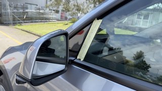

J'ai enrigistré le son à différente vitesse mais ce n'est pas concluent et je ne veux pas enlever le ruband pour le moment, j'ai un impression que c'est mieux cependant je vai faire un test avec un sonomètre et faire une compararaison avec ma M3 et avec celle d'un amis qui a aussi une M3 cela sera plus concluent avec un comparatif dans les mêmes conditions. A suivre

Tu peux avoir un sifflement au niveau du retro, si tu as la partie basse (en plastique noir) du rétro qui est mal clipsé. Le vent s'engouffre alors dans le rétro avec un sifflement assez important.
Le test a faire si c'est àa : Gros scotch sur le raccord noir/couleur sur le devant du rétro. Si ça siffle plus, c'est ça.

En fait, en ce qui me concerne le bruit vient du joint qui fixe le rétroviseur et qui plaque mal contre la vitre. En mettant du scotch de carrossier, le bruit n’est plus présent.

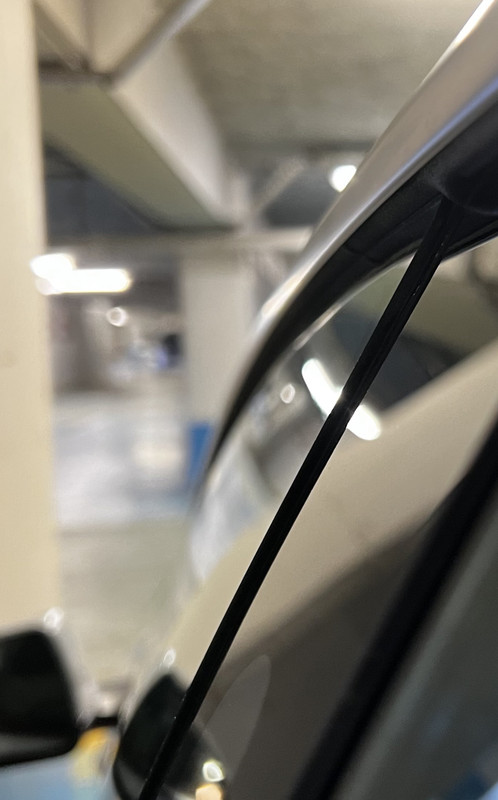

J'avais eu ce genre de problème sur ma S, c'était la vitre de custode qui était de travers :
