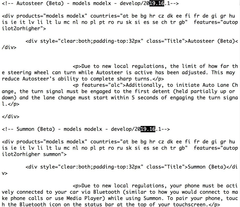

@Thomas Tesla explique cela quelque part ? Éventuellement, avec des détails ?
Messages : 3130
Re: Evolution automatique de la vitesse
Merci, @Thomas C’est intéressant :Top:
Le paragraphe 5.6.4.4 mentionné s’intéresse aux manœuvres de changement de file, dans le cadre d’une ACSF (Automatically Commanded Steering Function) de catégorie B.
Si certains veulent en savoir plus, c’est là :
https://op.europa.eu/o/opportal-service ... anguage=fr
Cela montre, notamment, que les règlementations sont définies au niveau mondial par un groupe de travail de l’ONU, que l’Europe amende éventuellement pour application en Europe, et que le constructeur se contente de mettre en œuvre des spécifications qui lui sont fournies par ce biais. Sa marge de manœuvre est très limitée, mais on peut supposer qu’il a eu la possibilité en amont de participer à l’élaboration des règlements.
