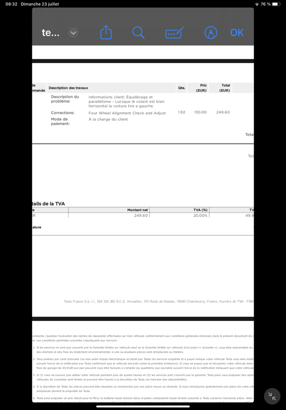

Bonjour, @HBTVS,
Que dit-il, ton devis à 300 roros ? Est-ce qu’il prévoit le contrôle du train avant, au-delà du parallélisme ? :interroge:

Mais à ce prix j espère qu ils vont tout vérifier
