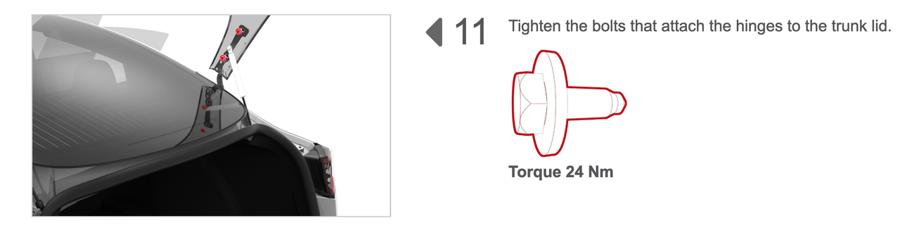

Thomas. Tu as resserré dans le coffre côté voiture aussi ou juste sur le coffre mobile. 🤔 c’est pas très clair
Re: Coffre électrique vrillé
@Axelfolly
Côté coffre uniquement et non côté voiture ;)
2 vis en rouge
Oui uniquement coté coffre.

Merci je vais faire ça cet après-midi
Petit bémol, cela fait des traces sur la peinture des vis et donc Tesla pourrait le voir si un jour votre coffre se vrille quand même.
Et ne serrez pas trop fort non plus.

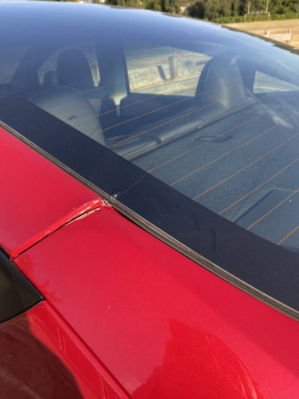

Un propriétaire aux US a eu un combo carrosserie + vitre cassée :shock:

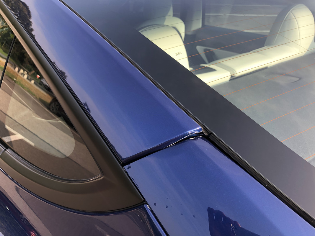

Problème de montant de coffre pliee lors de l'ouverture
Message par Guillaume67 »
Bonjour, le coffre de ma tesla model 3 2022 ne s'est pas fermé à cause d'un bagage. En rouvrant le coffre j'ai entendu un crack et j'ai remarqué que le montant du coffre s'est plié. J'espère que c'est pris sous garantie.
Quelqu'un a eu le même problème?

Tu peux nous mettre une photo ?

Il m’est arrivé la même chose. Prise sous garantie avec mise en place de rondelles au TC. Par contre l’intervention en carrosserie prévue qu’en novembre

ah oui je le voyais pas la, punaise du bol car ça aurait pu éclater la vitre
Je viens de faire remplacer mon vérin il y a 15j, le nouveau a toujours autant de jeu mais il a bcp plus de puissance et si un truc comme ça m'arrive je pense que je casse la vitre avec
