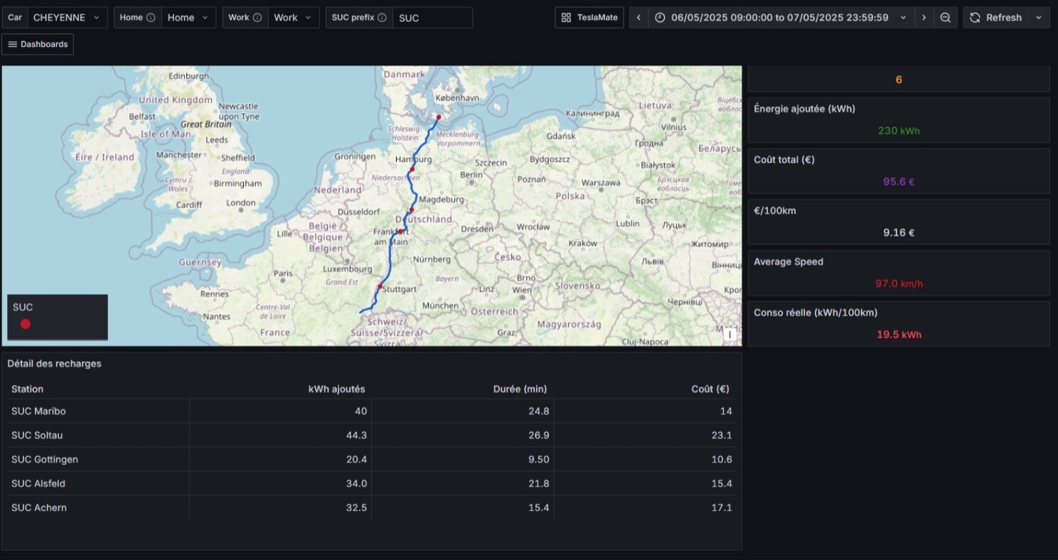

Dans le cadre de ma personnalisation (via le Dashboard Charge Locations & Drives par @jpz68 ), j'ai réalisé un nouveau Dashboard qui affiche la carte et le trajet (inchangé), quelques infos utiles sur le trajet (nbre km parcourus, nbre de charge, le total de kWh ajouté pour le trajet, le coût total, le coût au 100km, la vitesse moyenne sur le trajet, et la conso moyenne.
J'ai également ajouté un tableau qui liste les différentes recharges faites sur le trajet avec les infos suivantes : Nom de la station, kWh ajoutés lors de la recharge et durée de la recharge.
Voici quelques exemples sur plusieurs périodes
Je vais le mettra à la disposition de @jpz68 qui le mettre sur son site de téléchargement.
A vos Teslamate

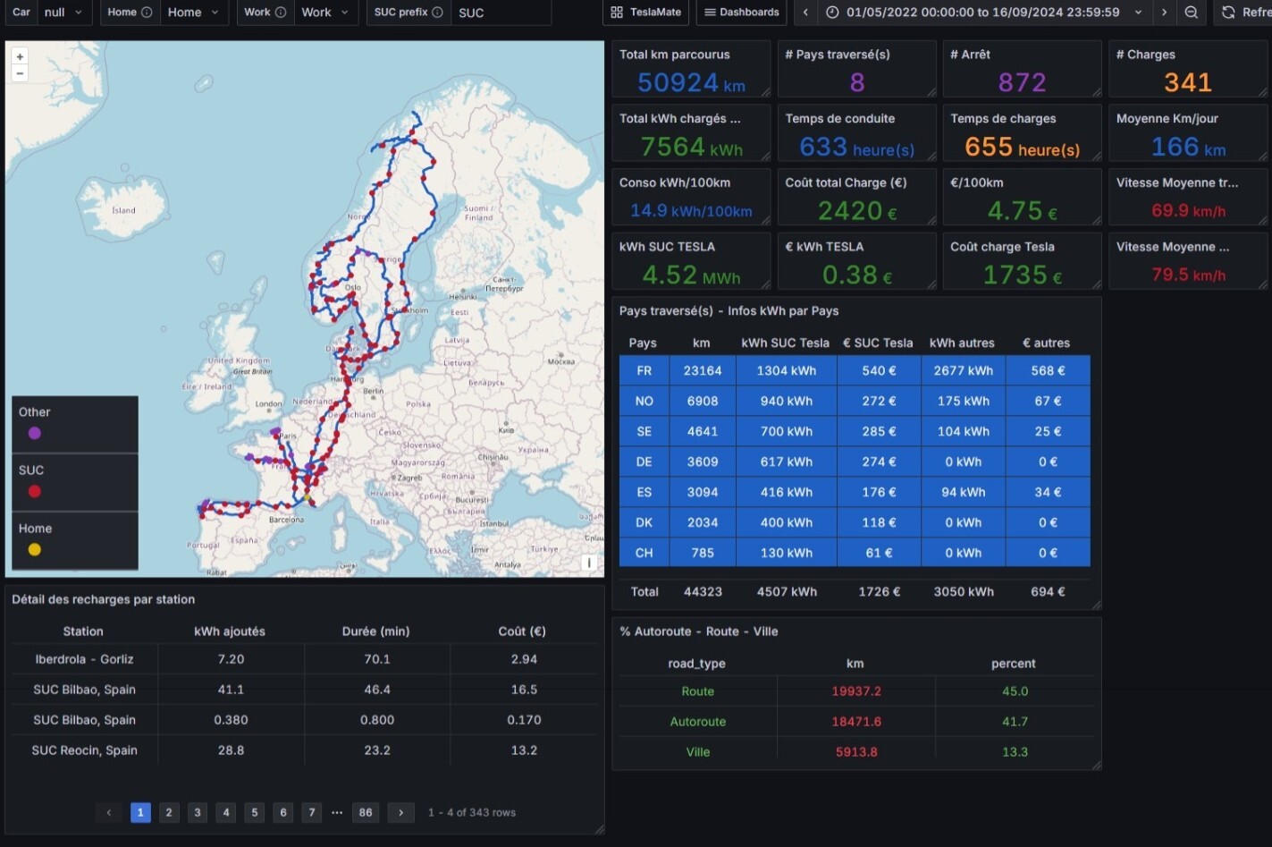

J'ai modifié le fichier .json Dashboard - Synthèse Voyage pour y faire apparaître les pays traversés et des infos relatives à ces pays (km parcourus, kWh chargés sur le réseau Tesla et son coûtTotal, les KWh chargés sur des opérateurs autres que Tesla et le coût total de ces charges)
Voici le bilan pour le Model 3 Propulsion vendue
Voici le bilan pour le Model Y Propulsion en cours
@jpz68 va le tester car il semble qu'il y aun bug chez lui avec les pays.
Si c'est OK , il sera mis en remplacement du précédent

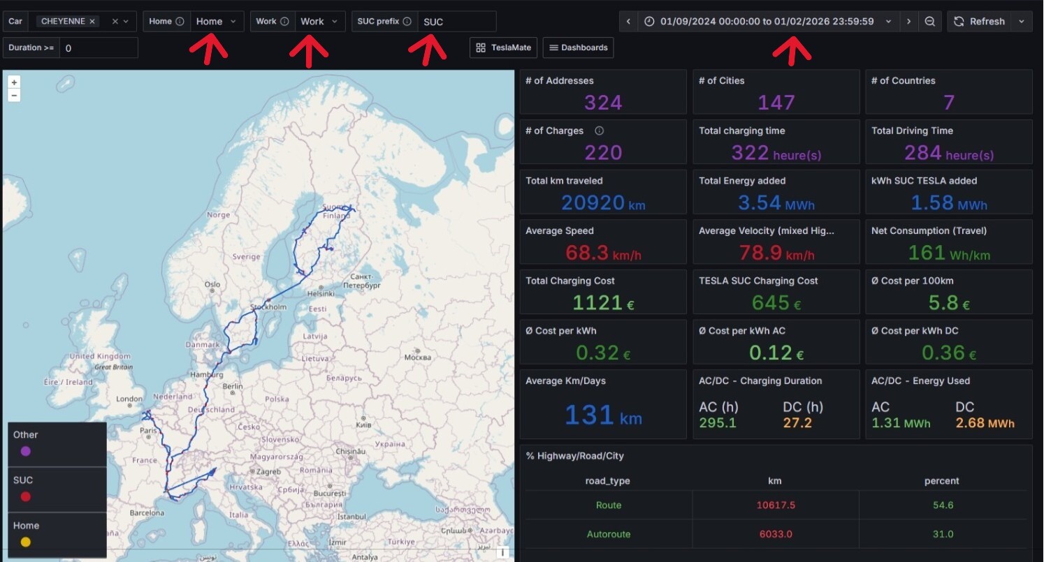

Si le Dashboard Détails Voyage vous interesse, voici un petit tuto pour s'en servir et les infos qu'il donne sur la période choisie.
Voici le dashboard Détails Voyage corrigé :
Instructions rapides :
- Importe le .json dans Grafana → New → Import
- À l'import, Grafana te demande de choisir ta datasource PostgreSQL TeslaMate → sélectionne-la (c'est normal)
- Dans la barre en haut : choisis ta voiture (ou "All" pour voir plusieurs)
- Sélectionne tes geofences Home et Work dans les menus déroulants (maintenant ils affichent tous les noms)
Dans les cellules en face des 3 premières flèches à gauche, il faut écrire les noms définis dans Géorepérages de Teslamate pour vos recharges à domicile (chez moi c’est « Home »), au travail (chez moi c’est « Work ») et le suffixe indiqué pour vos charges sur les super chargeurs Tesla (chez moi c’est « SUC nom de la ville »).
- Le préfixe SUC est "SUC" par défaut → change-le si tes Superchargeurs ont un autre nom
- Rafraîchis la page (F5) ou change la plage temporelle si une liste semble bloquée au démarrage
Sur la cellule indiquée par la dernière flèche à droite vous indiquez la période de temps souhaitée.
Tout se calcule automatiquement.
Les infos données par le Dashboard sont les suivantes :
• La Carte de votre voyage avec les chargeurs Tesla en Rouge, les autres chargeurs en Violet, les charges à Domicile en Jaune et au travail en Vert.
• Nbre d’arrêt – Nbre de villes où vous vous êtes arrêtés – Nbre de pays traversés.
• Nbre de charges réalisées – le temps total de charge – le temps total de conduite.
• Nbre de km parcourus – le total des kWh chargés – le total des kWh chargés sur le réseau Tesla.
• Le vitesse moyenne du trajet – la vitesse moyenne du trajet hors ville – la consommation.
• Le coût total des charges – le coût total des charges Tesla – le coût moyen au 100km.
• Le coût moyen du kWh chargé (AC+DC) – le coût moyen du kWh chargé en AC – le coût moyen du kWh chargé en DC.
• La moyenne de Km réalisés par jour – le temps de charge AC/DC – l’énergie utilisée AC/DC.
• Un tableau indiquant le nombre de Km parcourus sur route/autoroute et ville avec le % associé.
Dis-moi ce que ça donne chez toi :
- Les listes Home/Work sont-elles complètes ?
- La carte affiche-t-elle les marqueurs au bon endroit ?
- Pas d'erreur datasource ou SQL ?
Merci d'avance pour ton retour !

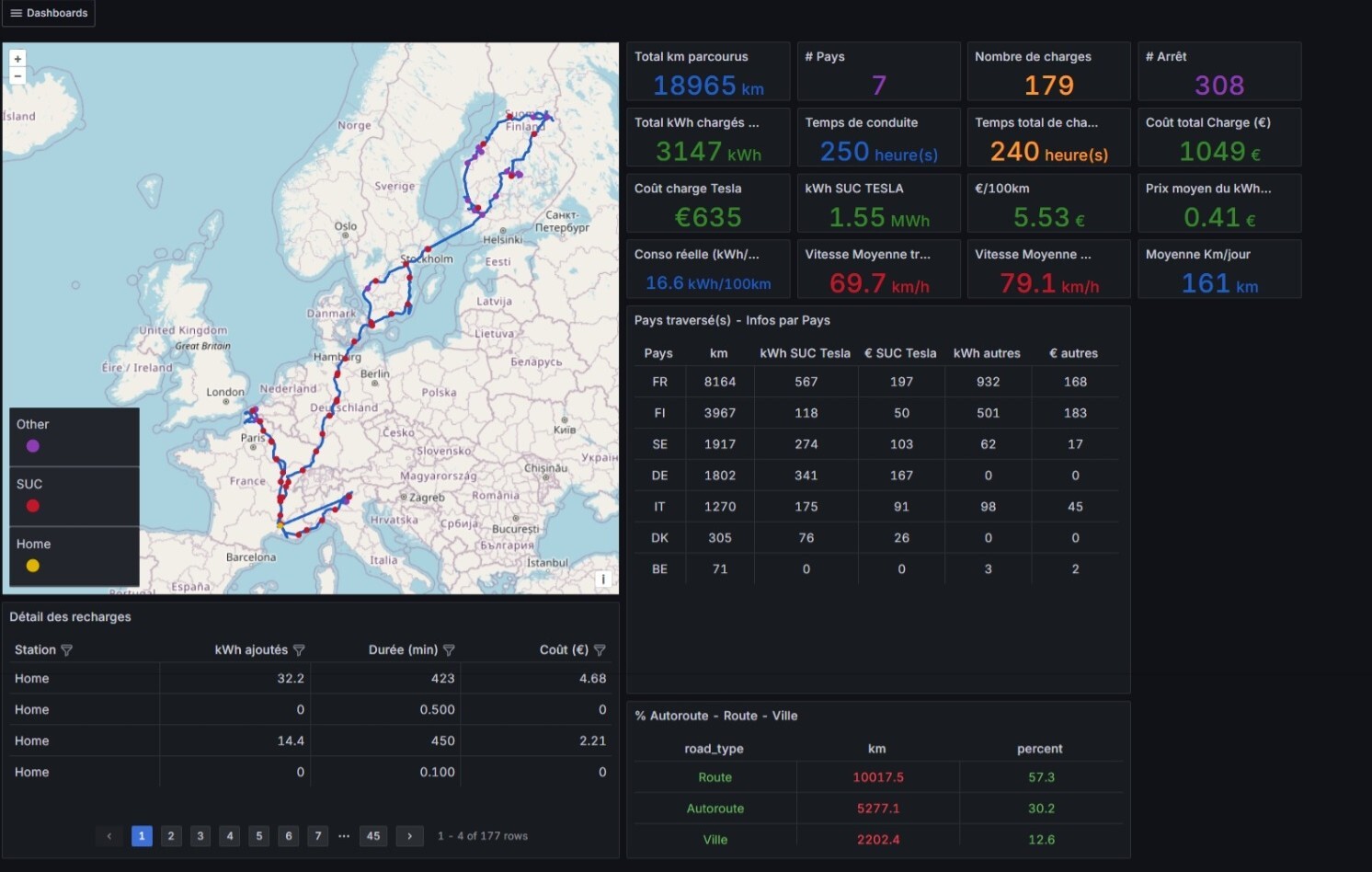

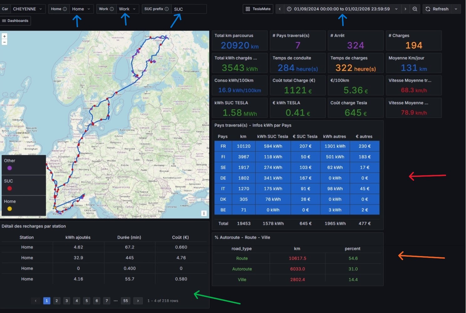

Si le Dashboard Synthèse Voyage vous interesse, voici un petit tuto pour s'en servir et les infos qu'il donne sur la période choisie.
Voici le dashboard Synthèse Voyage corrigé :
- Sélectionne tes geofences Home et Work dans les menus déroulants (maintenant ils affichent tous les noms);
- Rafraîchis la page (F5) ou change la plage temporelle si une liste semble bloquée au démarrage.
Sur la cellule indiquée par la dernière flèche « bleu » à droite vous indiquez la période de temps souhaitée.
Les infos données par le Dashboard sont les suivantes sur la période :
• Le Nbre de km parcourus – le Nbre de pays traversés - le Nbre d’arrêt – le Nbre de charge
• Le total des kWh chargés - le temps total de conduite - le temps total de charge - la moyenne de Km réalisés par jour
• La consommation - le coût total des charges - le coût moyen au 100km - la vitesse moyenne du trajet
• Le total des kWh chargés sur le réseau Tesla - le coût moyen des kWh Tesla - le coût total des kWh Tesla – la vitesse moyenne du trajet hors agglomérations
• Un tableau (flèche rouge) indiquant pour chaque pays (Code ISO) le nombre de km parcourus, le total des KWh chargés sur le réseau Tesla, le coût total des charges Tesla, le total des KWh chargés sur les réseaux autres que Tesla et le coût total de ses charges
• Un tableau (flèche orange) indiquant le nombre de Km parcourus sur route/autoroute et ville avec le % associé.
• Un tableau (flèche verte) indiquant pour chaque charge effectuée, le nom de la station où vous avez réalisé la charge, la durée de la charge, le nombre de kWh chargés et le coût total de la charge.
Dernière modification par yvespsv le 03 févr. 2026 18:43, modifié 1 fois.

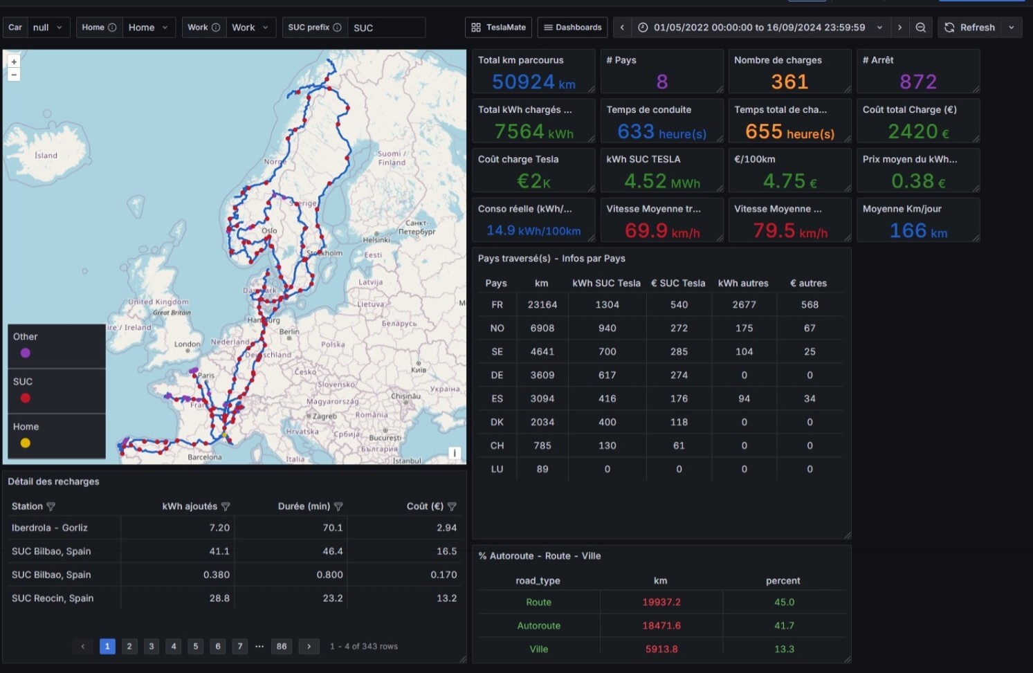

Messages : 2777
Re: Partage de dashboards pour TeslaMate créés par des membres du forum
@yvespsv

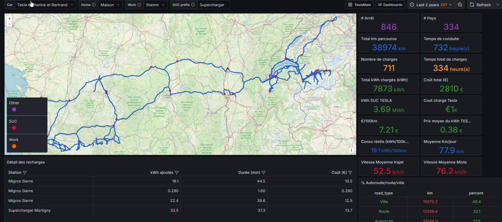

Beau travail, mais sur synthèse voyage, je n'ai pas les pays (pourtant sur la période choisie, j'ai 3 pays (FR, ES et CH).
Messages : 5532
@Barca
Que te dit le panel en question ? Fais moi une copie d'éacran STP puis MP
Messages : 2777
Il n'existe pas tout simplement.
Tu disais qu'il y avait un bug pour les pays chez jpz68.
Messages : 5532
As tu bien rempli toutes les cellules.
Chez moi CH et ES sont présents
Quel sont les panels manquants ? Celui qui est sur la 1ère ligne "pays traversé(s)" et le panel "Pays traversé(s) - Infos kWh par Pays"
Verifies en faisant Edit sur les panels que pour le 1er dans "Source panel" tu as bien "Arrêt" .
Messages : 2777
Pays traversés n'apparaît que quand je rafraichis le dashboard et affiche le même nombre que le temps total de charge soit pour 2 ans 334 pays et 334 h par exemple. Le détail des charges par pays n'apparait pas.
Dernière modification par Barca le 02 févr. 2026 18:49, modifié 1 fois.
Messages : 5532
Je ne comprends pas de quel panel tu parles .
Est le 2ème panel sur la 1ère ligne à droite de la carte qui ne fonctionne pas ?
Ou est ce le panel sur la 5ème ligne à droite de la carte avec les code ISO des pays ?
Ou les 2 ?
Messages : 2777
Les 2
et après rafraichissement
