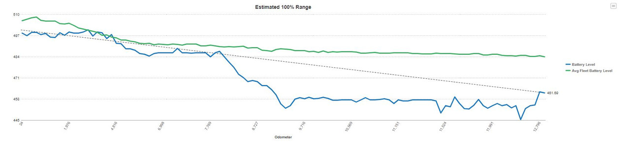

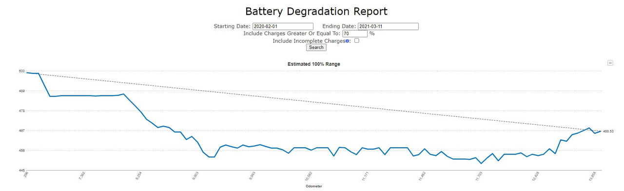

par Glumas » 11 mars 2021 08:45
Sur ma LR de 2020, avec 14 100km :
Moyenne 50 km :
(154*308)/0.66 = 71.86kWh
La valeur remonte, car je suis en train de faire remonter mon calibrage de BMS.
