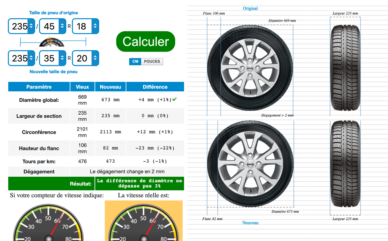

18, 19 ou 20 ", les roues livrées par Tesla font le même diamètre car si la jante est plus grande le pneu est plus fin.
Les autres dimensions de pneu avec un flanc plus haut ne sont pas homologuées
Messages : 29612
Re: Quelle est la *bonne* taille de jantes ?
Exemple de différence entre 18 et 20 pouces : 2mm de rayon
https://tire-calc.com/fr/comparison/235 ... 35-35-r20/

Augmenter la garde au sol ... ? Je ne suis pas sûr de comprendre.
Quand on change de taille de jante (au hasard de 19" vers 18"), il faut que la taille des pneus aient un développé identique (ou quasi...).
D'où :
- 18" -> 235/45 (développé 2100mm)
- 19" -> 235/40 (développé 2106mm)
