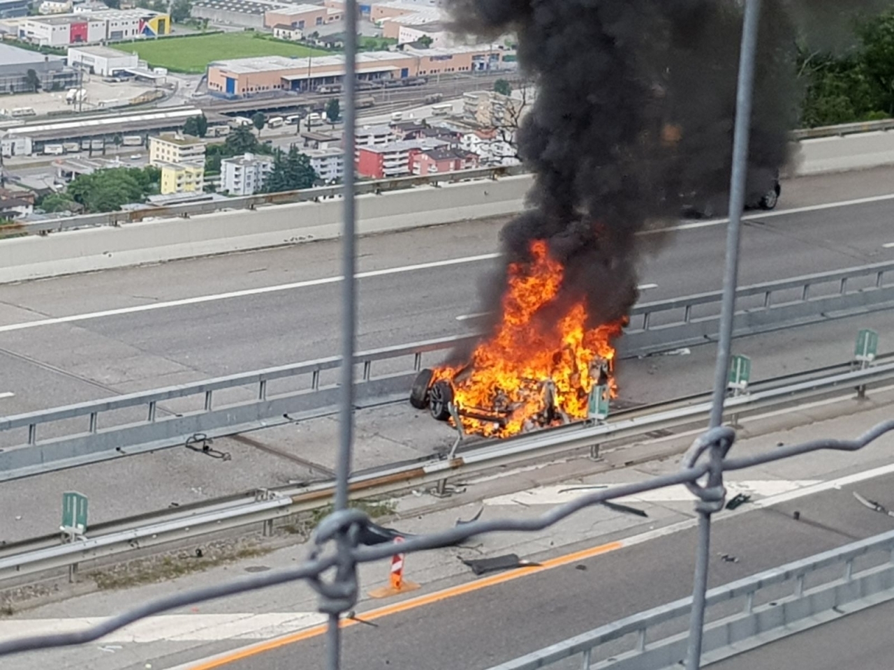

T'as vraiment peu de temps pour t'en sortir si elle prends feu.
Oublie les secours.
La seule solution c'est le marteau brise vitre. Et encore il faut agir très vite. Et être conscient.
La personne au volant de cette Tesla est décédé en essayant de sortir de la voiture embrasée en quelques minutes.
Les pompiers arrivés sur place en 14 minutes n'étaient encore pas là lors de cette photo.
