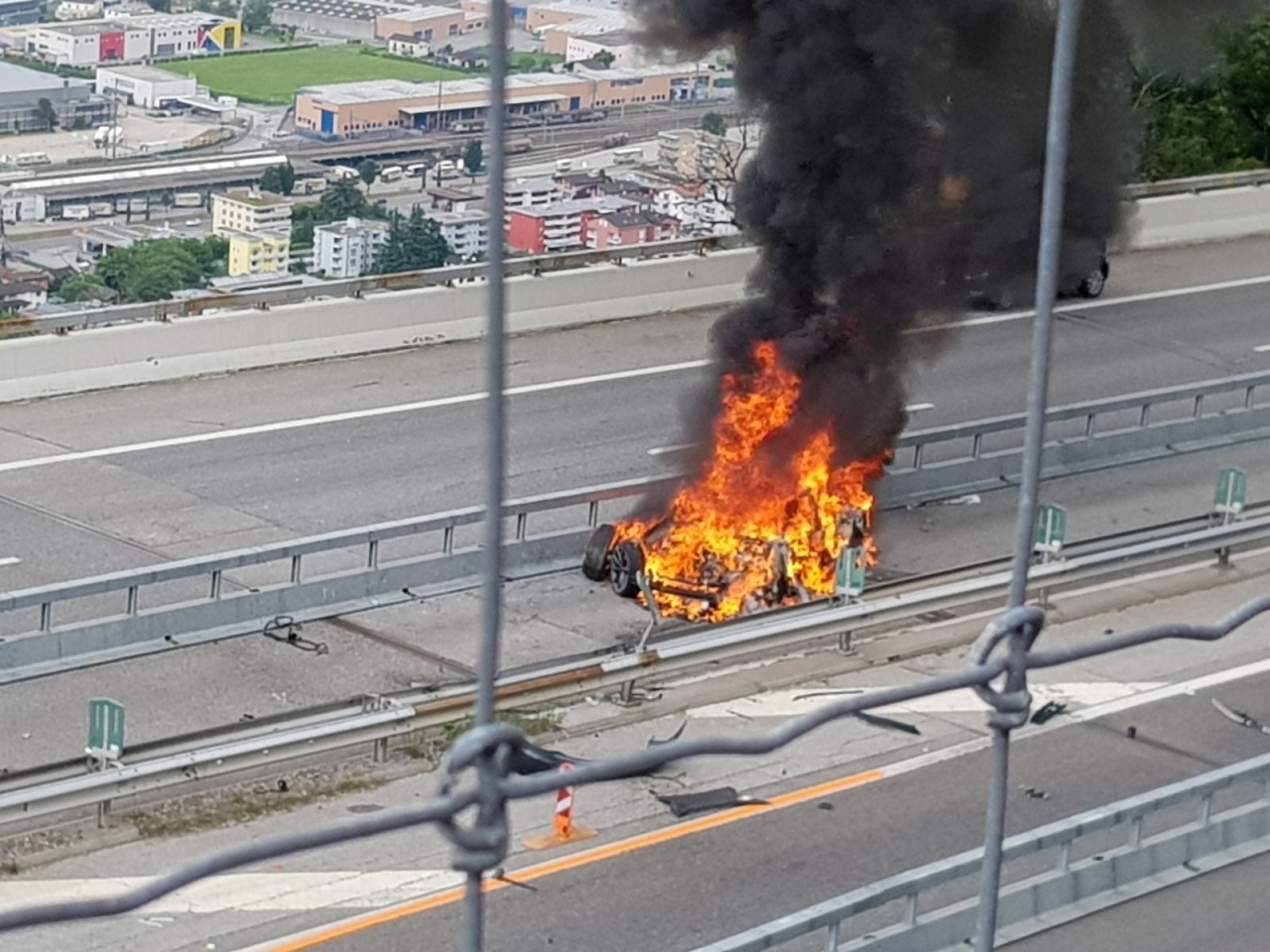

T'as vraiment peu de temps pour t'en sortir si elle prends feu.
Oublie les secours.
La seule solution c'est le marteau brise vitre. Et encore il faut agir très vite. Et être conscient.
La personne au volant de cette Tesla est décédé en essayant de sortir de la voiture embrasée en quelques minutes.
Les pompiers arrivés sur place en 14 minutes n'étaient encore pas là lors de cette photo.

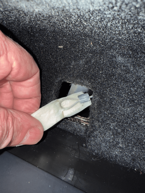

Merci @Thomas pour l'info des sangles..
C'est pas trop esthétique mais sans plus..
Quand je reçois un nouveau passager, je lui dit direct que pour ouvrir la porte, il faut appuyer sur le bouton.
Et non de tirer sur cette poignée d'urgence.
Car j'ai remarqué des gens qui ont tendance à faire ça.
Donc pour dire, je lui signale bien que si problème, il tire la poignée.
Mais pour derrière, c'est en fait mal foutu.
Le temps que je dise à la personne de derrière de sortir le cache... tirer sur la sangle..je trouve que c'est long.
Alors que là, on peut si vraiment la laisser enrouler au fond..etc.. discret.
Mais là, le coup de la sangle rouge, ça va direct au cerveau.

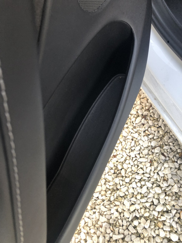

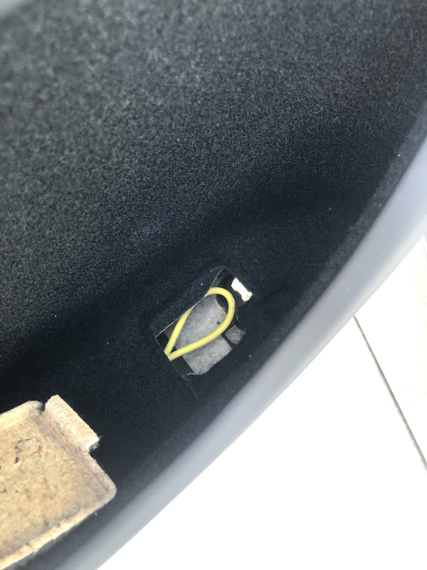

J'ai trouvé dans le vide-poche le système d'ouverture si panne électrique

Je viens de regarder sur la Performance Highland, c’est relativement facile d’accès, pas besoin de tournevis contrairement à ta Model Y.

Par contre sur la Model 3 Performance c’est impossible d’ouvrir pour une personne lambda…

Je suppose qu’il faut enlever le caoutchouc mais c’est galère…

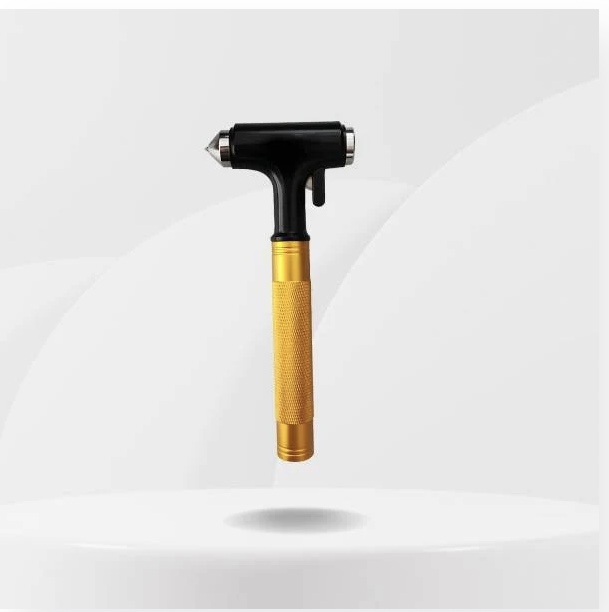

La solution du marteau brise vitres est top. Mais où le mettre ? En cas de gros choc ou de retournement du véhicule comment le retrouver ?

J'avais acheté celui ci il y a déjà quelques mois sur ali pour 2 ou 3 €...
Je l'ai mis dans la console centrale, sous le petit tiroir coulissant.

Sinon ça vaut trois fois rien, tu en achètes plusieurs et tu les fixes dans les vides poches de chaque côté.
