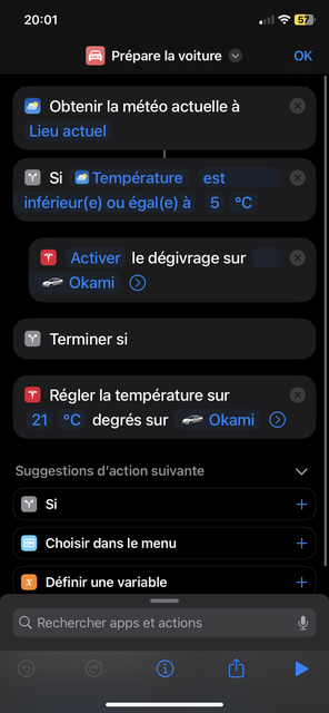

Okami
Messages : 864
Inscription : 14 janv. 2023
Localisation : B-D-R
Voiture : TM3 Propulsion '23
Re: Automatisations d’actions avec l’application Tesla
Message par Okami »
@Kitof78
Ci-joint mon raccourci :

J'ai quasi le même que toi @Okami.
J'utilise en revanche le démarrage du préconditionnement, et non le réglage de la température. J'imagine que la différence est dans la température (bon ok, facile :smile: ) et dans la préparation de la batterie. Par contre, je ne sais si ca a une incidence à long terme ou non...
Mais du coup, j'imagine qu'il va prendre la température réglée dans la voiture.
