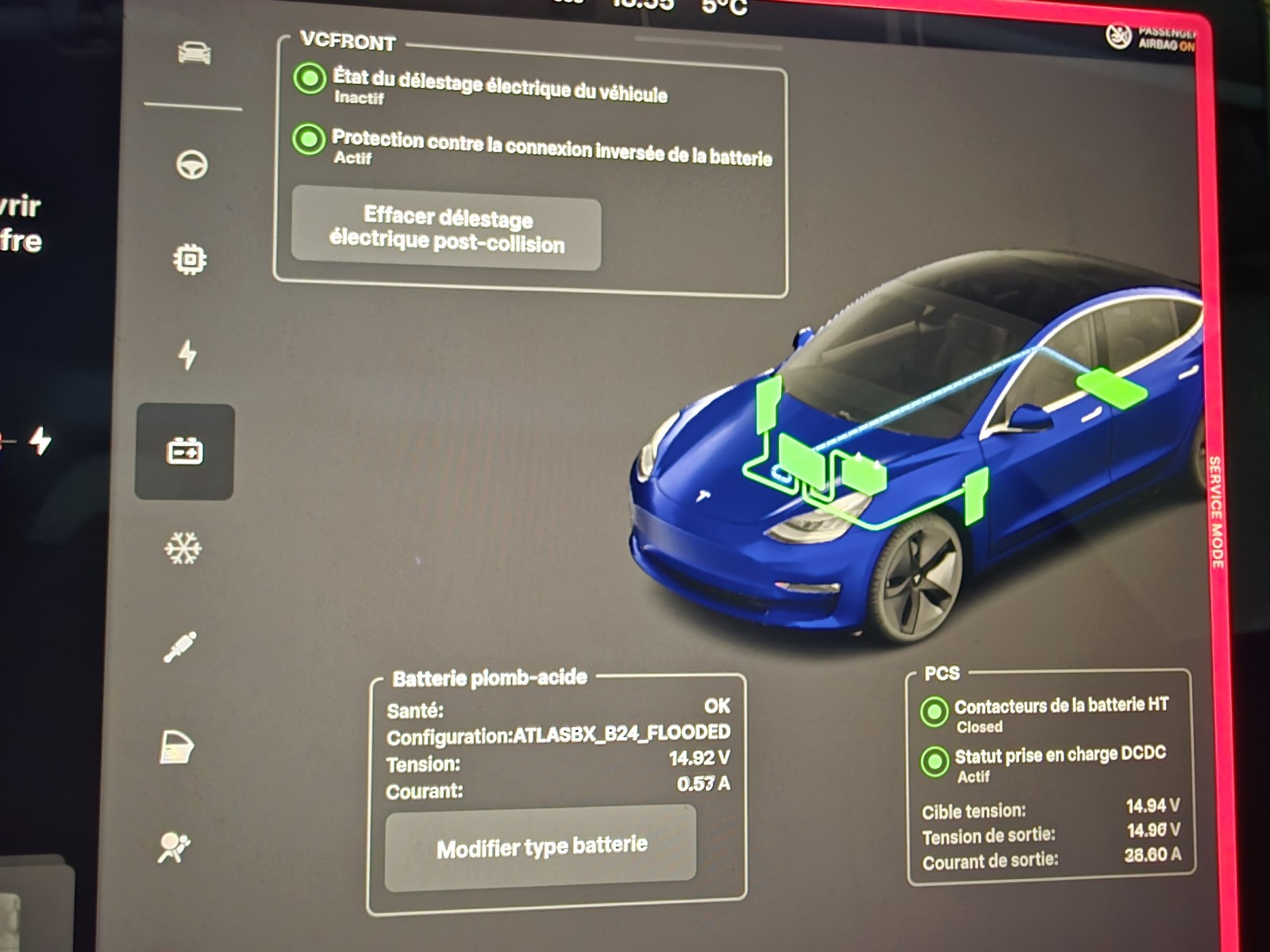

C'est la tension du PCS, pas de la batterie 12v.
Ferme ton auto en laissant le capot ouvert puis revient plus tard mesurer sa tension, si elle est stable sans baisser trop vite, ça va.
Mais si elle est rechargée toutes les 2 ou 3 heures, elle est en fin de vie.

Sur la capture d'écran plus haut il est indiqué qu'il s'agit d'une Atlas BX comme pour la plupart d'entre nous.
Comme déjà mentionné à plusieurs reprises, il faut la remplacer par le même modèle afin que la voiture la reconnaisse et puisse continuer à assurer correctement sa surveillance.

Absolument pas, tu prends la Varta B32 et dans le menu Service tu fais un changement de type de batterie...

@JRCondat Et tu fais comment pour choisir Varta B32 quand tu n'as que ça comme choix, voir le lien

Bon le ranger Tesla m'a clairement dit que la Varta B32 fonctionne sur nos voitures mais avant le montage, elle doit être chargée à bloc pour que l'étalonnage du module de charge comprenne sa tension maximale.
