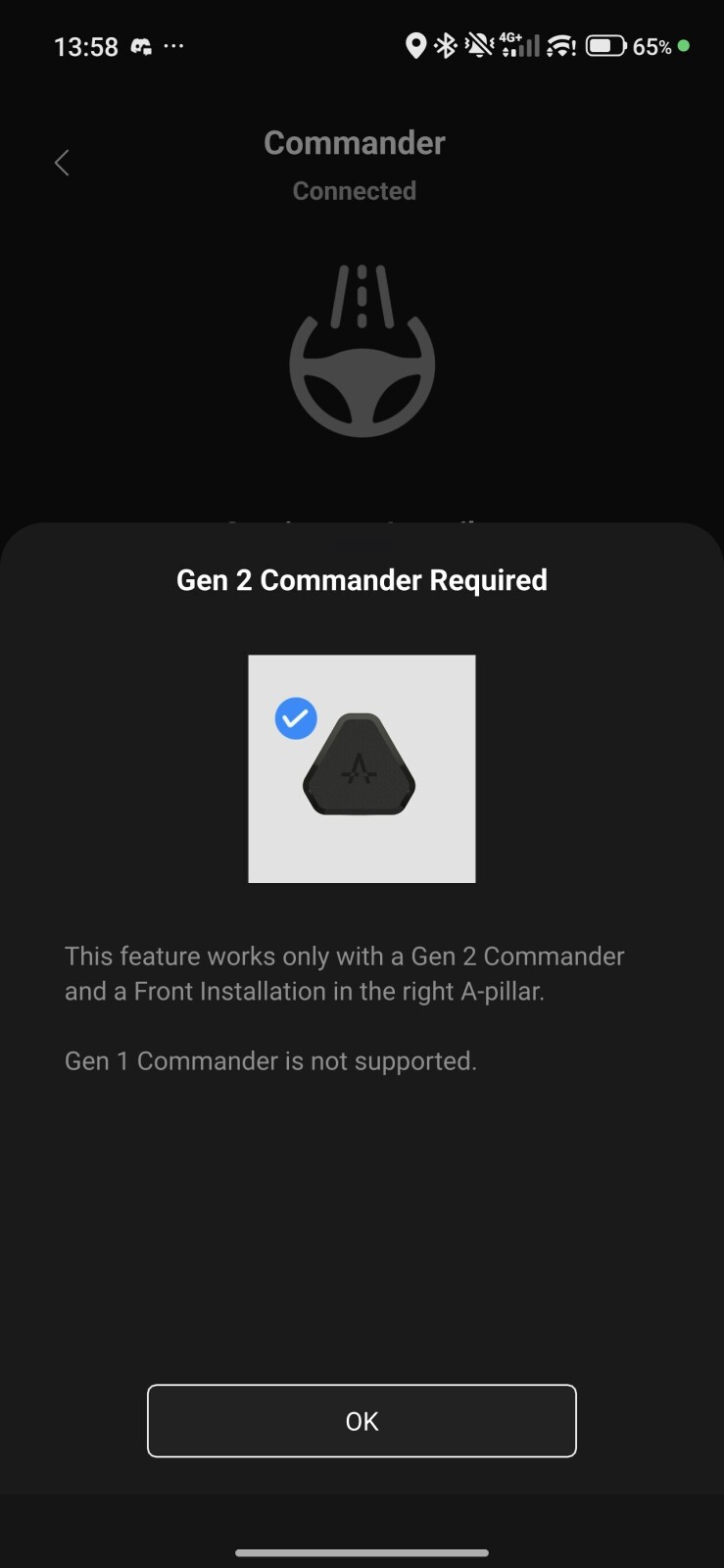

Oui, c'est parce qu'il est a l'arrière que ca ne marche pas. Certaines fonctions, dont celle-ci ne marchent que si le commander est à l'avant.
Pour les Gen 1, Enhance dit avoir les mêmes fonction que le Gen 2mais mais il faut tester.

J'ai doute tout de même. Voir l'image jointe. L'app dit clairement que le gen 1 n'est pas compatible🤔
Messages : 6873
Re: S3XY Buttons et Commander : Installation, test, utilisation
@F67 Ça marche avec un Gen2 à l'arrière (je suis dans ce cas de figure). Enfin, sur une Model 3 2019/2020 en tout cas.

Oui tu as raison, l'autopilot continu, fonctionne à l'arrière avec le commander gen 2.
C'est la nouvelle fonction de suppression d'alerte de ligne qui fonctionne que à l'avant.

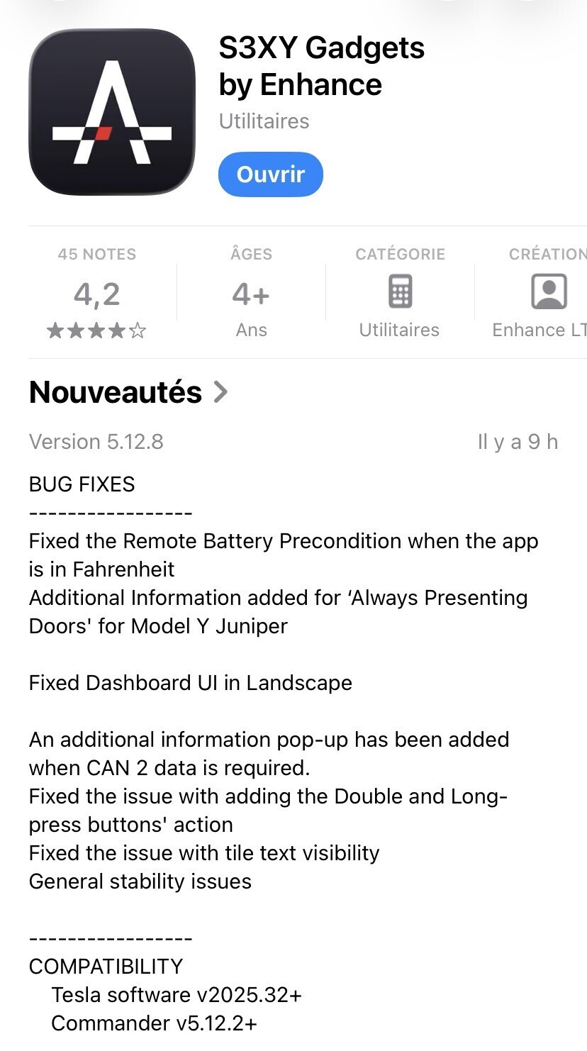

Mise à jour application Android V5.12.8

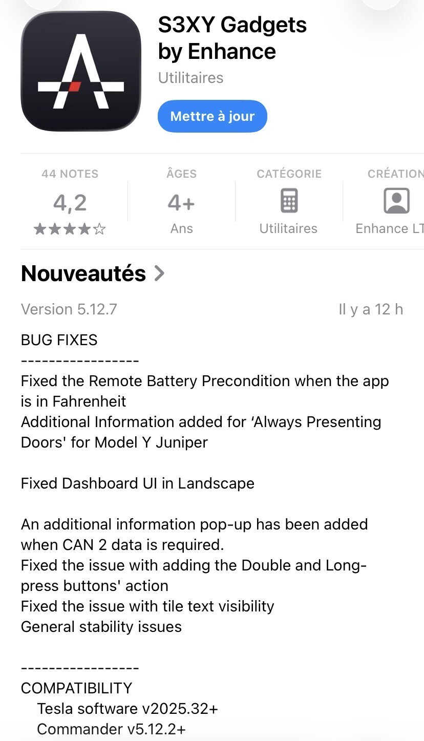

Mise à jour application 5.12.7 sur iOS :
c
cde
