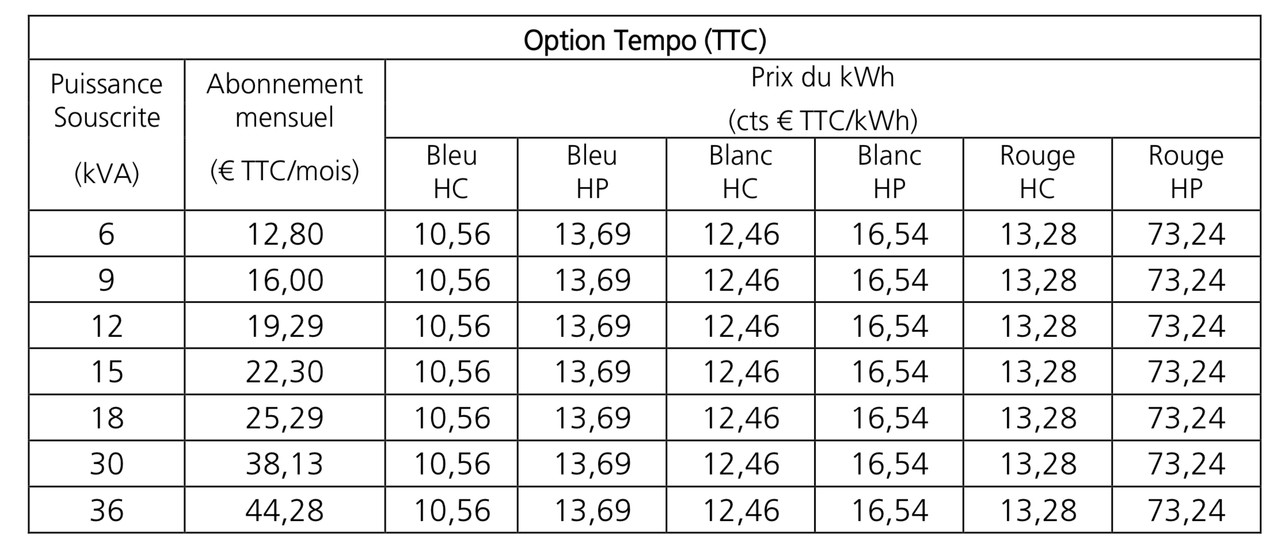

@ouioui Pour info, le tarif Tempo a augmenté debut aout, c'est 10.56 maintenant. On se rapproche des prix d'achat.

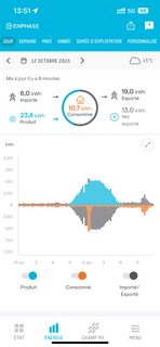

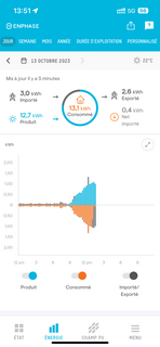

Voici une démo de recharge sur le solaire
J’ai une installation de 6kw.
Une borne w tronic
La bande jaune corresponds à ma consommation.
Le
Pic vers midi est causé par mon ballon d’eau chaude.
Voici deux captures de ma consommation d électricité
Un jour sans voiture connectée un jour ou j’ai juste rechargé 10% de la batterie de la voiture.
Tesla Modèle Y 2023, Berlin.

Le Jour 2, vous avez quasiment tout exporté.
Est-ce une vente à EDF dans le cadre d'une CRAE pour installation faire par un proffessionnel RGE?
