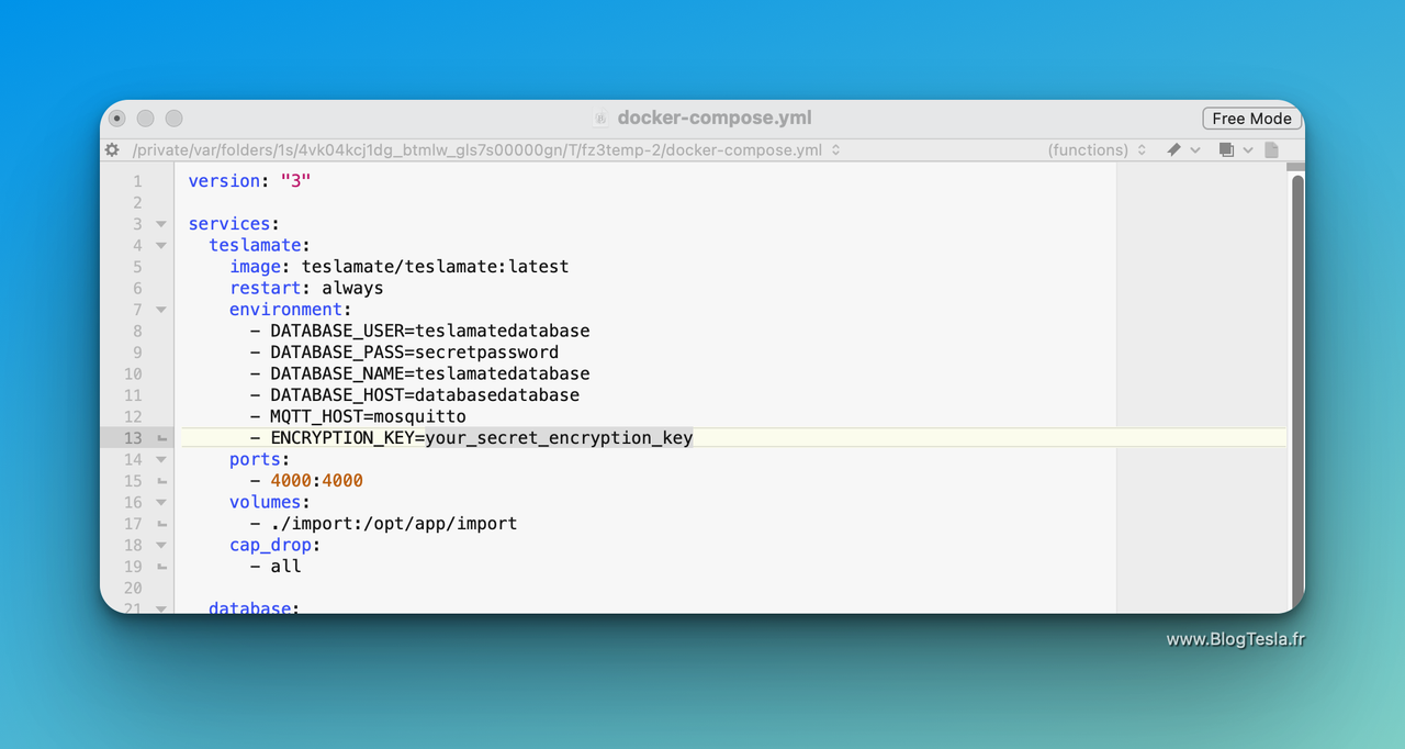

Au premier démarrage de Teslamate 1.27 vous aurez ce message :

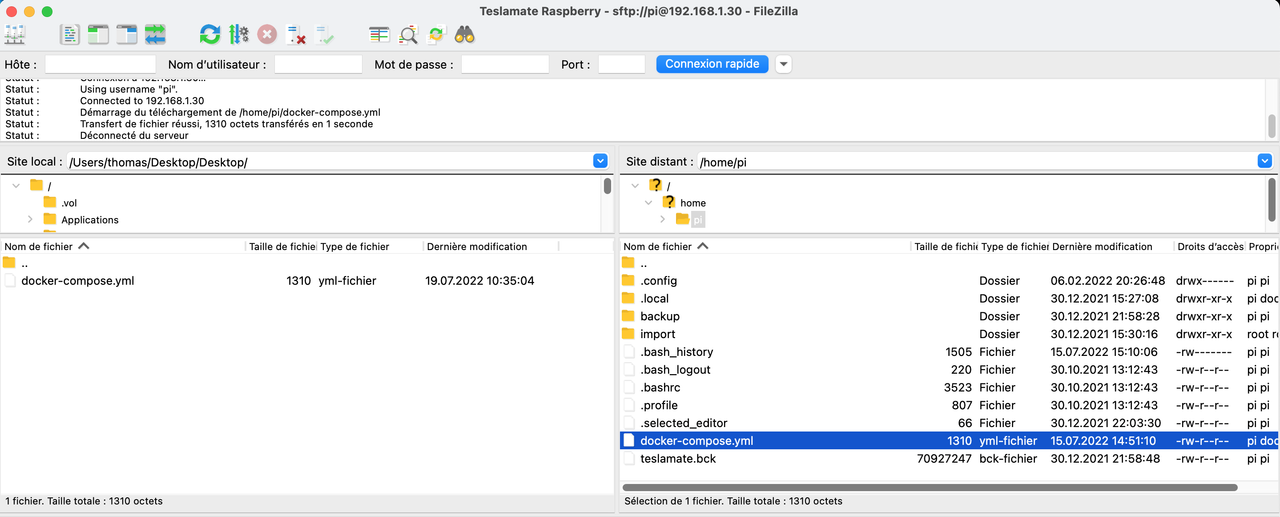

Il faut modifier le fichier docker-compose.yml qui est sur la carte SD de votre Raspberry, via FTP ou Terminal par exemple pour y ajouter la ligne
- ENCRYPTION_KEY=your_secret_encryption_key
avec your secret = le mot de votre choix, il sera utilisé pour crypter et protéger vos données. Vous pouvez le générer ici par exemple : Key Generator (en Hexa, évitez les signes compliqués, cela ne fonctionne pas).
Vous devrez ensuite de nouveau renseigner votre Token Tesla généré par exemple avec l'application Auth for Tesla sur Smartphone.

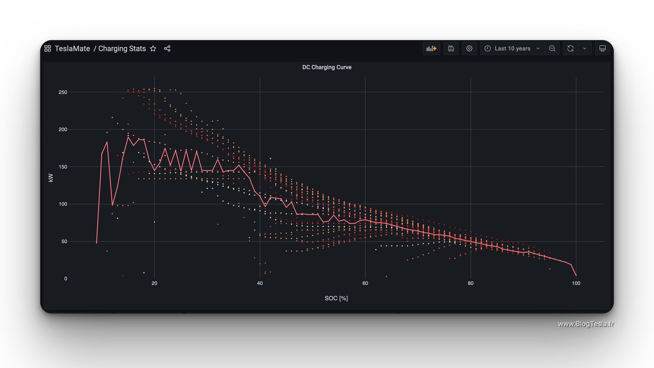

Dans Charging Stats on a une belle courbe de charge maintenant :

Sympa les évolutions, hâte de voir le rendu de la pression de pneus sur les grands trajets. La courbe de charge n'est pas aussi fournie que la tienne mais ça promet également.

Je pense que tu n'as pas la ligne Encryption Key = ..... dans ton fichier docker-compose.yml (regarde en haut de cette page)

@cae42 la clé d'encryption sert à sécuriser les tokens. J'ai l'impression que l'on ne peut plus utiliser les identifiants Tesla mais qu'il faut les Token. Déconnecte toi, génère renseigne les token, cela devrait fonctionner. Reboot aussi.
La clé d'encryption dans ton fichier yml ne devrait pas contenir de signes type %, + ......

Messages : 30128
Moi j'y accède à distance avec un logiciel FTP comme Filezilla :
Protocole : SFTP
IP = Adresse IP de ton reaspberry
Authentification : Normale
Mot de passe : raspberry (ou celui que tu as défini lors de l'installation)
