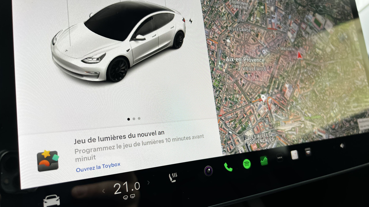

Ce matin ma #Tesla me propose un jeu de lumières du nouvel an 🥳 #lightshow
Allez-vous le programmer pour minuit ?

@Thomas je viens d'avoir la notif pour le spectacle du nouvel an :)
je vais essayer le light show pour la 1ère fois ce soir :)
J'ai 3 spectacles dispos dans l'appli, comment s'appelle celui du nouvel an ?

Le mieux est de les tester !!
ensuite on pourra programmer le lancement à minuit 10 minutes avant :)
