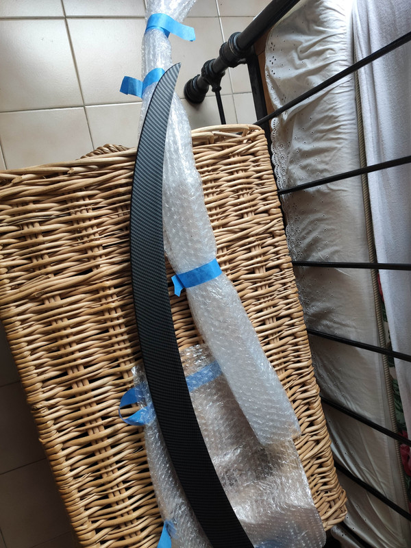

J'ai reçu mon double face 3M super top génial. Séance de recollage d'aileron à venir d'ici peu :D
J'ai reçu le mien hier, le 10mm, j'attends encore le 15mm maintenant.
En attendant, j'ai le temps de réfléchir à la couleur de mon spoiler... : Mouhah: : Mouhah: : Mouhah: : Mouhah:

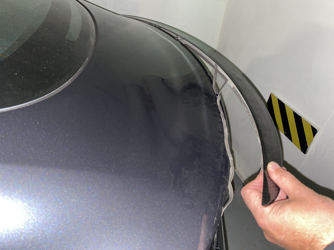

Opération décollage de spoiler, cela n'a pas été trop dur mais d'un coté il était quand même bien collé. Il me reste quelques traces à nettoyer sur la voiture.
Coté aileron rien n'est resté collé j'ai pu installer le double face 3M, il faut bien prendre son temps mais c'est propre.
Installation demain après un bon nettoyage.

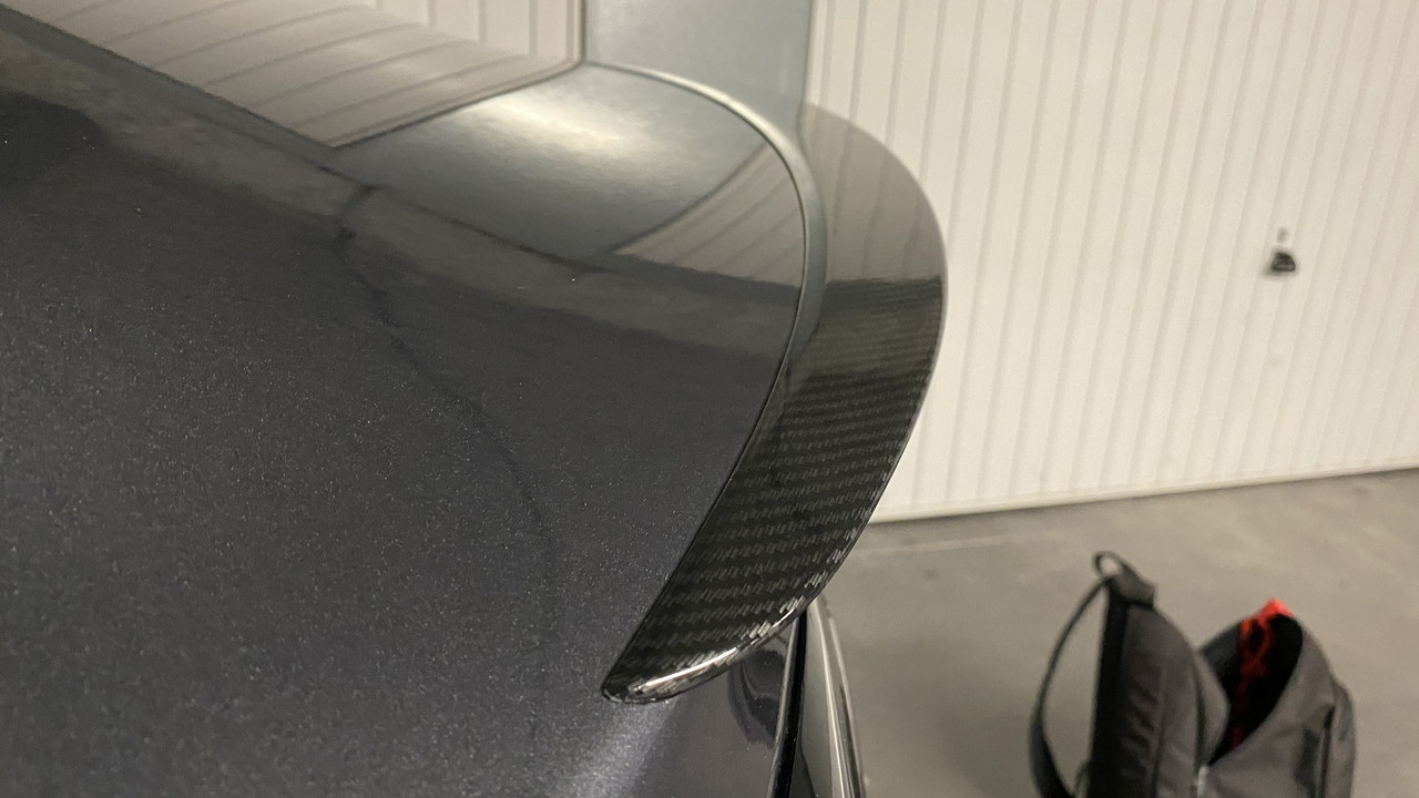

Le voilà de retour sur la voiture et cette fois bien collé au 3M

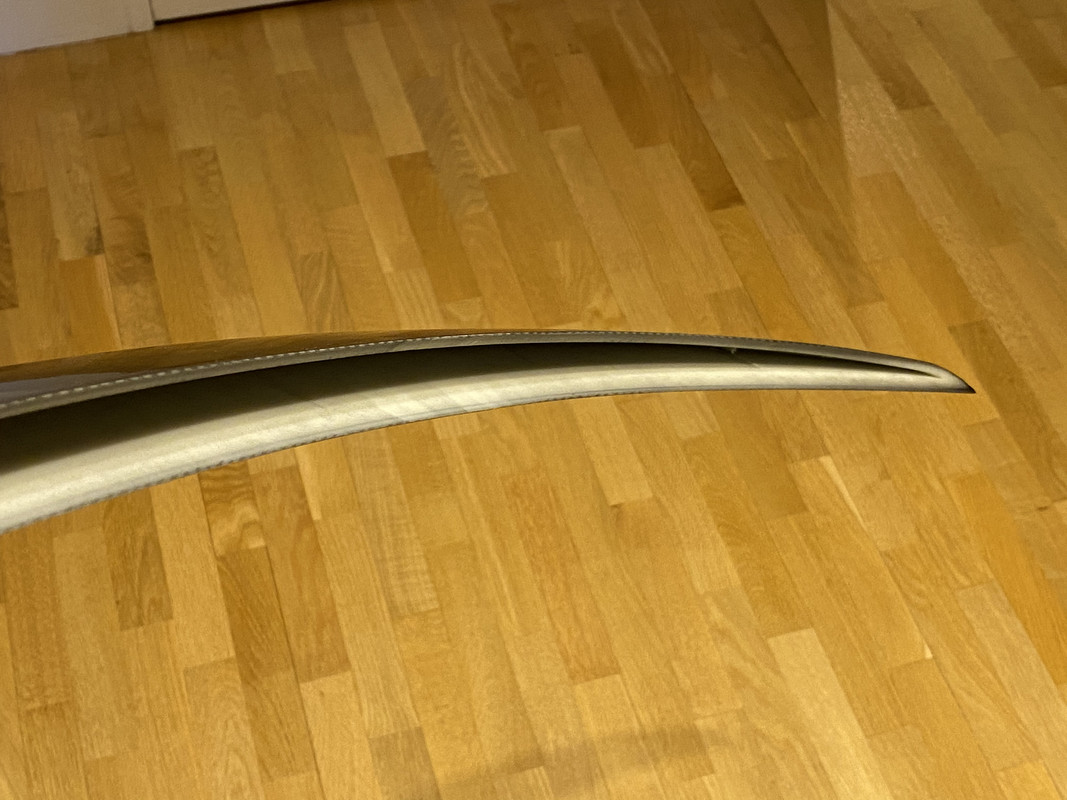

Voilà le petit défaut, c'est pas super voyant quand même....
:scratch:
Messages : 29566
Re: Spoiler performance à ajouter
Est ce qu'il ne serait pas possible de refaire le dessin gris par l'intérieur, avec un feutre ou de la peinture ?

Oui le feutre peut être 1 solution car j'ai essayé la méthode @Jerme34, passer tout à l'acétone pour avoir 1 mat intégral, l'imprimé n'a pas bougé ! :lol!:
J'en déduis qu'il devait y avoir 1 "faiblesse" là où ça s'est décoloré :scratch:
Je vais essayé de trouver 1 feutre gris en papeterie pour tester.
À suivre dans le prochain épisode de "mon spoiler me fait des misères" saison 1 ! : Mouhah: : Mouhah: : Mouhah: : Mouhah:

Je viens de regarder, pour l'instant mon aileron n'a pas bougé d'1 mm avec le double face 3M. Pourvu que cela dure :D

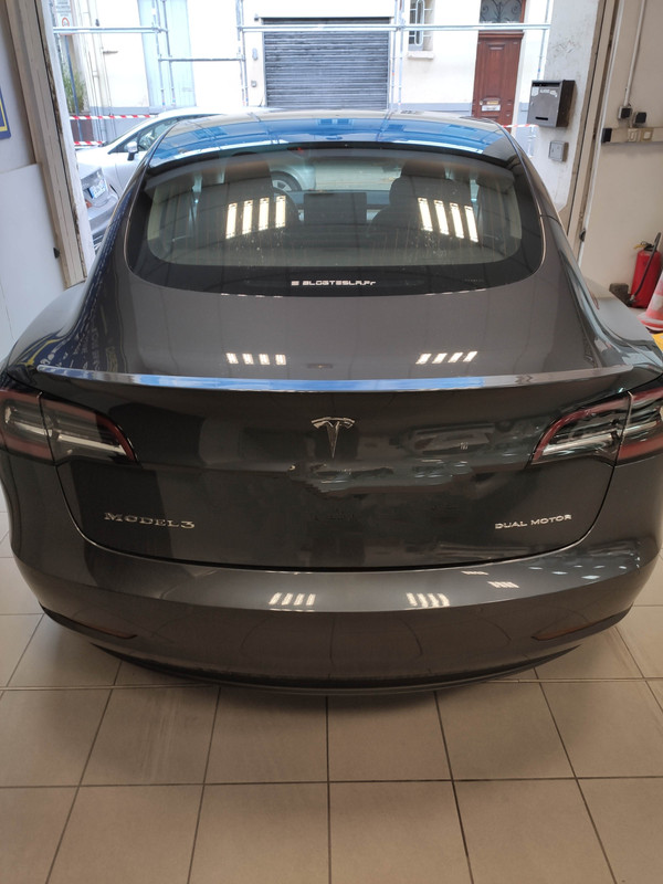

Suite de la série "mon spoiler me fait des misères".
J'ai tenté de reprendre le "défaut" par l'intérieur, pas possible, l'imprimé est posé sur le spoiler.
Plan B, j'ai repeint intégralement mon spoiler en noir mat, ça rendait très bien. Pour protéger la peinture, j'ai voulu passer 1 vernis sensé être transparent mat......bah pas vraiment, ça brillait. J'ai présenté le spoiler sur la voiture, résultat bof bof....
J'allais repeindre en noir mat, mais entre-temps, j'ai accroché la voiture en longeant 1 mur de pierres sèches dont certaines dépassaient et que je n'ai pas vu dans mon rétro.
J'ai demandé au carrossier si il pouvait me mettre le spoiler en peinture gris minuit aussi, sans problème pour lui.
Je dépose la voiture en carrosserie lundi, l'épilogue de la série est proche ! :lol!:

Voilà, j'ai récupéré ma fusée.... :lol!:
Spoiler peint et installé, c'est discret et ça me plait bien ! :D
Voilà, c'était le dernier épisode de la série.....du moins j'espère. :roll:
