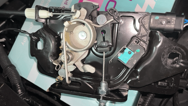

Oui oui ça fonctionne autant en manuel qu’avec l’ecran de la tesla ou mon smartphone !! On entends bien la gâchette s’actionner. J'espère que le ressort a pas sauter, ça expliquerai le tout !!!

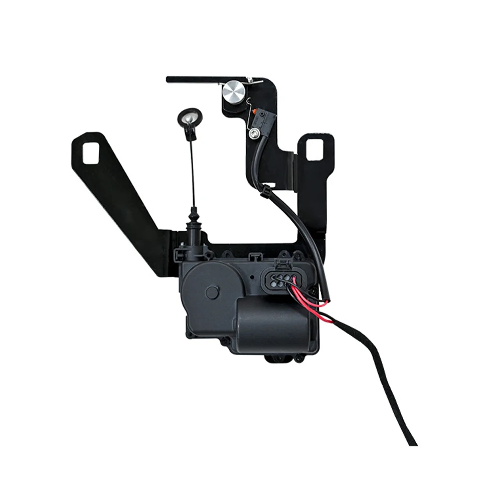

Tu entends le système fonctionner quand tu demandes l'ouverture.
Une appli du Softclose pour le faire fonctionner ?
Le gros ressort sert à remonter le verrou vers ouverture, il aide.

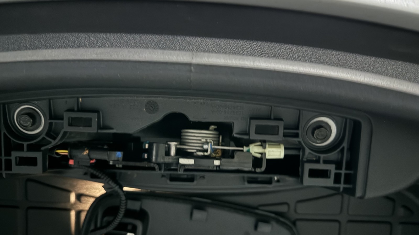

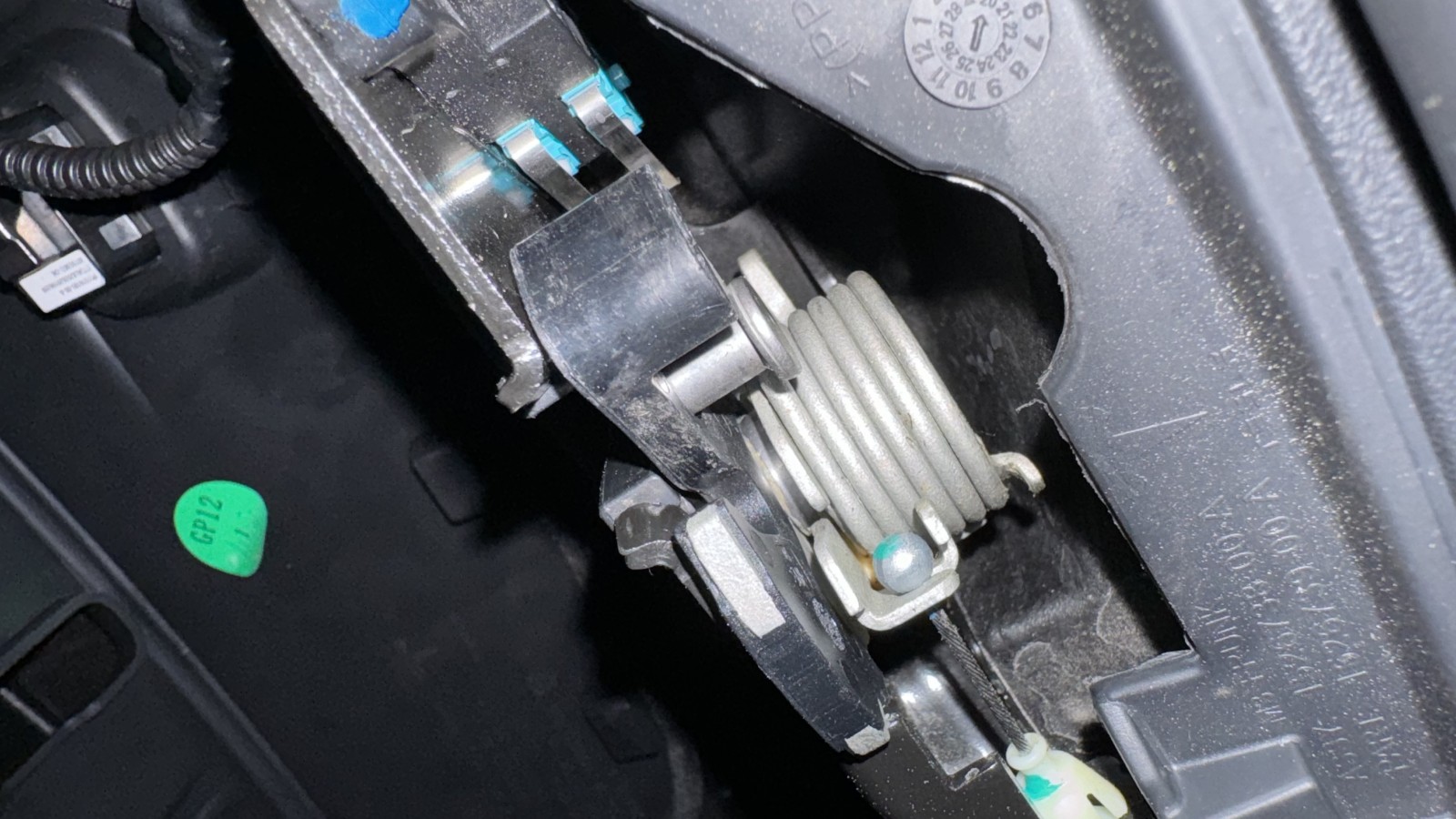

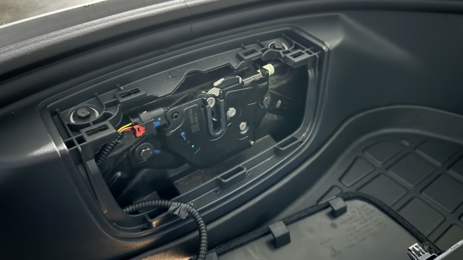

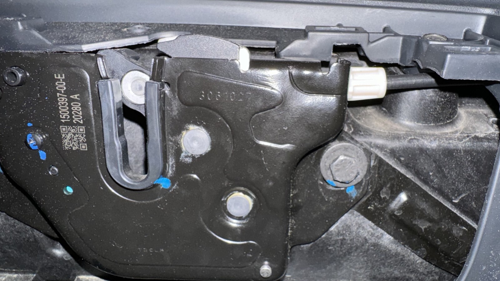

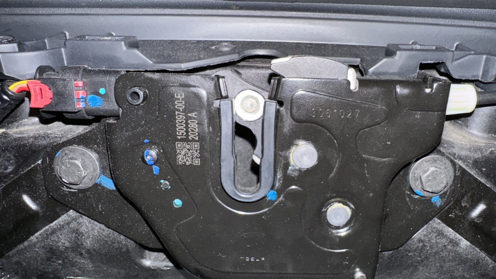

J'ai pris quelques photos si cela peut t'aider, sur ma Model 3. Est ce qu'il ne serait pas possible de tirer sur la câble d'origine, que l'on voit sur la droite ? Par le passage de roue à droite ?

merci pour tes photos, ce matin j'ai contacter un mécanos de chez tesla ( un pot de mon beau frère )
il m'a répondu que c'est un bordel pas possible quand la gâche est coincé , ça doit certainement arrivé, pas souvent mais bon !!
je suis en train de voir avec pour savoir comment passé, je voudrais sacrifier le pare choc plutôt que le capot, donc j'attends de prendre la bonne décision

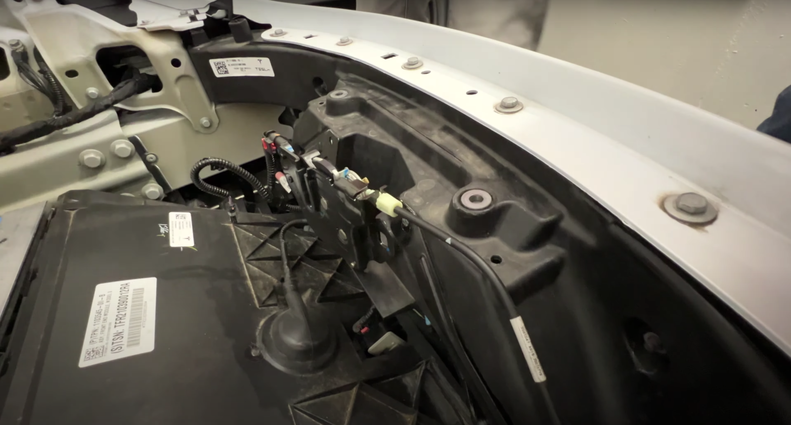

Si j'ai demonter les passages de roues, tous le dessous de la voiture à l'avant . pas facile de mettre les mains et les bras a cause du caisson plastique du Frank qui prends la place, oui on arrive a tirer sur le câble de droite en passant par la roue droite .

Il y a surement peu de risque que le verrou lui même se coince, le moteur et son câble risquent plus de causer des problèmes, c'est à cela que sert l'outillage de déblocage.

Amusant à regarder, pas ce modèle mais comparable.
Bon normalement, une fois que le câble a amené le verrou en position basse, il devrait rester verrouillé et ne pas se relever quand le câble ne tire plus.
