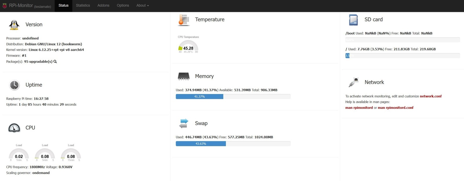

Mais j'ai doublé le swap qui tournait à 100% avant : 512 Mo-->1024 Mo
Tu es bien connecté en USB3 (prise bleue sur le Pi) ?
Essaie d'installer RPI-Monitor sur le Pi, tu auras la charge processeur et swap en direct sur ton PC ou Mac :

Installe RPI-Monitor, lance un dashboard et tu auras la charge processeur et swap
J'ai quelques secondes avant l'affichage d'un dashboard sur 3 ans de données avec une BDD de 890 Mo
