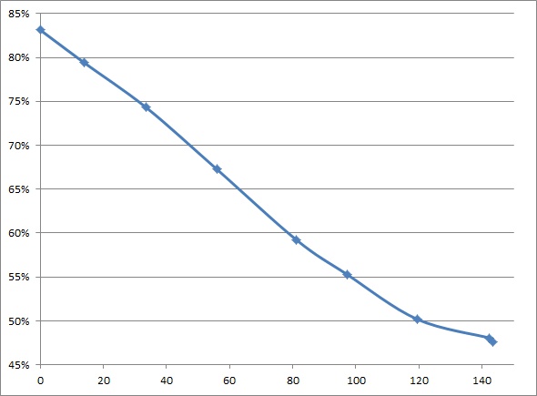

Comme je le racontais ailleurs, j'ai laissé ma voiture garée dans le parking PAB de l'aéroport Roissy Charles de Gaulle du dimanche 22 octobre 13h55 au samedi 28 octobre 13h30, soient 6 jours quasi entiers (6 x 24 h = 144 h), avec la sentinelle activée.
La charge au départ était de 424 km (~83%). Depuis l'appli, j'ai relevé la charge restante à différents moments. A mon retour, la charge n'était plus que de 243 km (~48%). Voici la courbe de décharge :
La pente est assez régulière jusqu'à 50% de charge restante, et ensuite on dirait que cette pente se réduit. Dommage, j'aurais dû rester un ou deux jours de plus aux USA, pour voir si cette rupture de pente se confirmait :clin:
Je n'étais pas inquiet, sachant qu'en atteignant 20% de charge restante (~100 km dans mon cas), la sentinelle se désactive toute seule, ce qui de toute façon aurait beaucoup réduit la consommation. Et avec le SuC maintenant présent à Roissy, no problemo...

Merci pour tes relevés

Merci @philhor .. très intéressant.
J'avais oublié qu'en dessous de 20%, la sentinelle se désactivait.. c'est en effet une sécurité non négligeable.

Très utile comme relevé.
Merci beaucoup !
