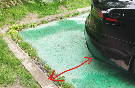

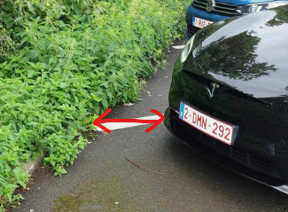

Tuche a écrit : 03 août 2023 14:34
Petit retour d'expérience suite au test d'une S LR avec la dernière version de TV .
Pas du tout convaincu .
3 tests sur des parkings et à chaque fois , TV n'a pas rempli son rôle en donnant des informations erronées (2x en avant 1x en arrière) .
Il faudrait savoir comment ça s'est déroulé.
- Sur la 1ère photo, si elle n'a pas affiché STOP bien avant, c'est plutôt curieux et dans ce cas erroné. S'il y a eu un bref affichage STOP mais que tu as continué, c'est le défaut principal de TV mais c'est aussi une erreur d'utilisation. Le 1er STOP est à prioriser, au delà c'est ta responsabilité ; et je comprends que ça déplaise.
- sur le 2è exemple je ne vois pas le problème ; il détecte à environ 40 cm et donc affiche STOP. L'image sur l'écran peut sembler trompeuse car contact avec le véhicule mais j'imagine que c'est voulu à l'affichage du STOP
Pour illustrer :
- sur le 3ème en arrière, idem ça me semble correct, mais avec un peu trop de conservatisme (c'est la distance au trottoir qui est détectée, la diagonale aussi rend la mesure plus difficile)
Pour illustrer :
Pas génial, j'en conviens mais pas à jeter non plus.
