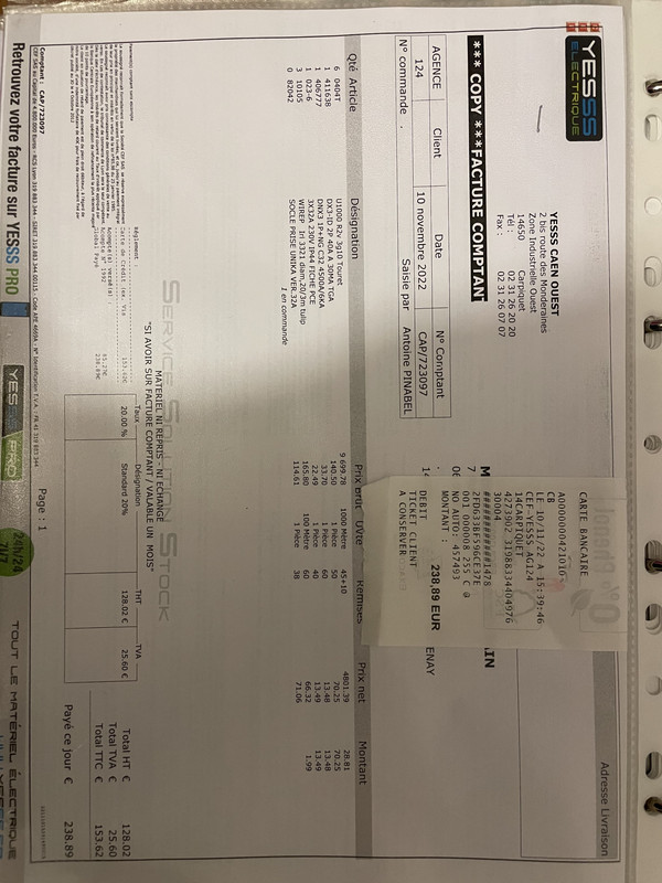

Message par maxdecaen »
Taxitesla a écrit : 13 nov. 2022 18:43
C est pas un peu exagéré ? C est en HT donc dans les 1300€ ttc
J ai 10 m entre le Wc et le tableau
Salut
Achat du 10/11, donc tout frais.
6 mètres de de 3g10, une P17 femelle verrouillable avec l’obturateur (c’est la préconisation de tesla), un inter différentiel 40A/30mA courbe A / un disjoncteur 32A / un peu de tube Iro, et c’est parti pour le montage maison.
(+ les 500€ de borne bien sûr !)
A ce sujet : borne commandée le 01/11 fériée, livrée le 4/11. Donc stock ok, et rapidité de livraison via dhl
MY blanc / int Noire / attelage | livraison rennes courant novembre 2022…

sans parler technique, on est d'accord que le devis de @maxdecaen, hors borne, est totalement abusé ?

Complètement il y a du matériel injustifié et les 66€ de paramètrage font rêver. Ça prend 30s il y a 3 questions le code wifi l’intensité maximun et voulez vous surveiller la mise a la terre….
@nastytheking
Je pense que tu voulais parler du devis de @Taxitesla.
Je n’ai mis que la facture du matériel que j’ai acheté par moi même.

Message par nastytheking »
@maxdecaen ta facture là c'est ce que tu as payé toi pour une installation de wallconnector ? Parce que la diff de prix est dingue
