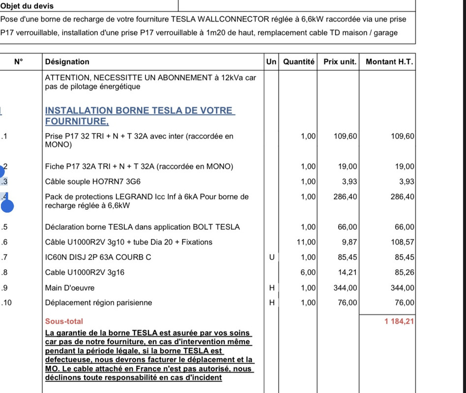

C est pas un peu exagéré ? C est en HT donc dans les 1300€ ttc
J ai 10 m entre le Wc et le tableau
Model 3 LG \ blanc int. noir 18’\ Cmd le 21/03/22 \ liv. estimée: 15/12-31/12 \ VIN ok\ valenton

Au dela du prix, y’a des trucs incohérents quand même.
Il te met une prise p17 mais tu as une borne tesla ?
Il t’explique que tu dois avoir un abo de 12kva mais il te configure tout ca en 6,6kw (le max étant 7,4kw) t’as le chauffage électrique ?
Déclaration de la borne ??
Il te propose un disjoncteur 63A alors qu’un 40A suffit
Y’a du cable 3g10 et 3g16 (11 et 6 mètres)
A moins d’avoir un détail de ce qu’il doit faire ca ne rassure pas

Une borne tesla pas a la norme, une prise pas a la norme, un disjoncteur surdimensionné… à ce prix la autant le faire soit même… rien qu’en main d’œuvre et déplacement y’a 400€ d’économie à la clé.

Oui la p17 pour que la WC soit branchée « aux normes » (c est expliquer dans la notice de la Wc.
c est la p17 toute seule sans borne qui est interdite je crois ) , y a un câble (g16) pour du tableau principal au second et l’autre câble (g10) pour du tableau jusqu’à la p17 .
Inscription de la wc (aucune idée de ce que ça veut dire 😅)
Pas de chauffage électrique mais j ai déjà des pics à presque 6000 donc avec la borne il me faudra 12 pour être bien…
Je pense surtout qu ils se font une belle marge sur les pièces ….
