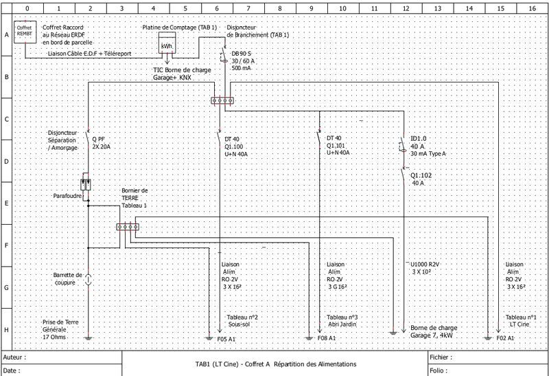

Message par Ives »
@Niark
Non, en 2014 j'ai réalisé l'installation électrique/domotique complète de maison en tant que particulier et j'ai effectué la demande Consuel en fournissant l'ensemble des schémas. A cette époque la borne de recharge n'était pas physiquement installée mais prévue dans le schéma dont voici la première page :

Lorsque tu passes par un pro, tu n'es pas assuré de la visite du Consuel qui peut délivrer l'attestation sans visite.
Et dans tous les cas le contrôle ne porte que sur quelques points : mesure de la résistance de prise de terre, comptage du nombre de disjoncteurs afin "d'évaluer" qu'il en adéquation avec le nombre de points d'utilisation, vérification que les gaines entrent bien dans les boîtes (quelques boîtes seulement), vérification de la liaison équipotentielle de la SDB, repérage en place.
Ce qui peut être problématique dans une installation ce sont les serrages insuffisants des connexions et ce n'est pas vérifié (les appareils de protections ne détectent pas ce type de défaut qui peut être à l'origine d'un incendie)
