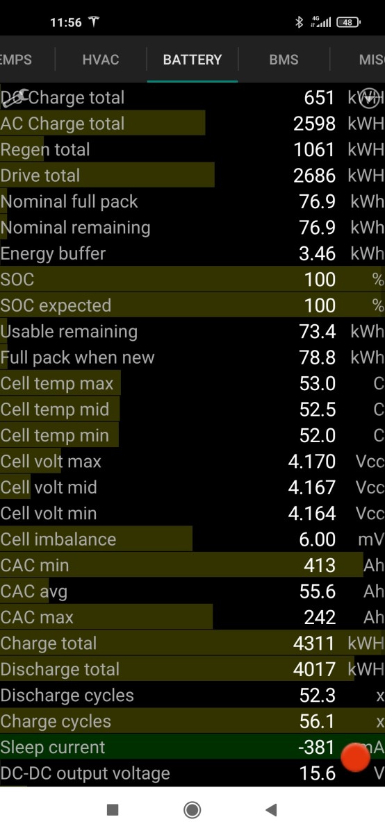

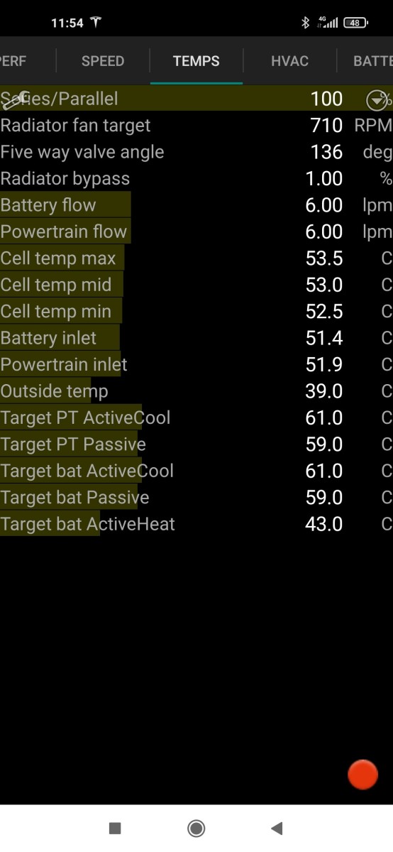

Plein à 100% au SuC
Cible température à 59°
Refroidissement à partir de 61°
Chauffage à partir de 43°
Batterie à 53°
Tension maxi à 4.170 v
NFP = Nominal Remaining, estimation parfaite du plein
Pendant la charge, j'ai constaté une tension au max à 4.200 v, vu que le BMS ne peut plus mesurer le bloc pendant la charge, il doit se servir d'une autre valeur ou calcul pour l'arrèter dès qu'un bloc atteint le max prévu, intensité ? ou addition entre ce qu'il y avait et ce qu'on rajoute.
En tous cas, le BMS maitrse vraiment sa fonction.
Pour moi, 562 kms affiché pour 568 à neuf, prévision SMT et règle de trois très proche.

Après ma prochaine recharge à 100% je referai le calcul avec l'autonomie et avec la capacité (en utilisant SMT) pour voir si ça coïncide.
Mes derniers chiffres (avec un SoC à 100%) en utilisant les S3XY buttons pour le calcul avec la capacité :
  • En faisant le calcul avec l'autonomie : 1-(474/499)*100 = 5,0 %
  • En faisant le calcul avec la capacité (sans retirer le buffer) : (1 - 72,5/77,8)x100 = 6,8 %
  • En faisant le calcul avec la capacité (en retirant le buffer) : (1 - 69,2/74,5)x100 = 7,1 %

Pareil pour moi, 1% sur les kms, mais 2.5% sur la capacité.
J'ai perdu 1900 Wh, et l'auto consomme 130 Wh/km, je devrais donc avoir perdu 15 kms et non 6.

130 Wh/km c'est la consommation de ta voiture sur ton dernier trajet ? Sur ta dernière charge ? Depuis le début ? Ou bien la consommation en cycle EPA ?
Je me trompe peut-être mais sur la 1ère page dans le tableau pour ton auto (LR AWD 2023) il est indiqué 148 Wh/km : ce n'est pas cette consommation qui est utilisée pour le calcul de l'autonomie qui est affiché ?
Dans mon cas c'est 160 Wh/km (LR AWD 2020) et j'ai perdu 5300 Wh donc je devrais avoir perdu 33 km et non 25 (soit 466 km d'autonomie à 100 % au lieu de 474, ce qui donnerait une dégradation de 6,6 % assez proche de ce que j'obtiens avec la capacité).
Est-ce correct ?
