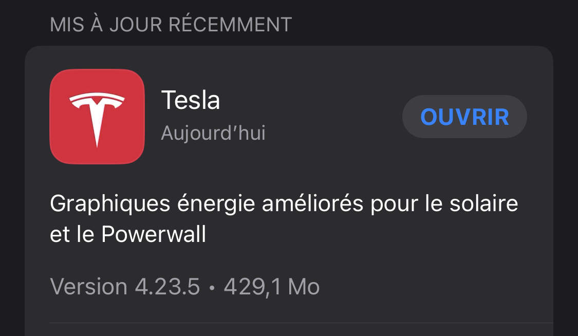

Version : 4.23.5
tails38
Messages : 455
Inscription : 23 mai 2022
Message par tails38 »
Panne apparement trouvé par le SC.
Dossier de livraison non clos ce qui bloquerais la remonté de statut...
En attente de sa cloture pour tester
J'ai bien eu la notif par l'appli du message du SC par mon ticket donc ca confirme bien que ca ne viens pas du téléphone / application :D

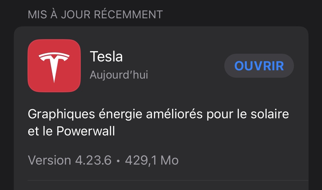

Je sais pas si d’autres on le problème mais depuis cette maj de l’application elle ne connecte plus à ma voiture sauf quand je suis à côté.
La de chez et la voiture dans mon garage, l’application cherche à se connecter à la voiture sans succès.
Version : 4.23.6
Messages : 2760
@Romain même pb pour moi ce matin, aujourd'hui c'est la fin de mon mois d'essai premium, donc pour faire la route j'ai fais un partage automatique, peut être que sa a un rapport, j'irais voir la voiture a midi.
appli android 4.23.2
edit : passage ce midi dans la voiture et toujours pareil,
partage de connexion 4G fais et la voiture devient visible.
partage de connexion coupé et tout est rentré dans l'ordre, voiture a nouveau visible en Lte.
Dernière modification par Nounou74 le 28 juil. 2023 13:07, modifié 1 fois.
