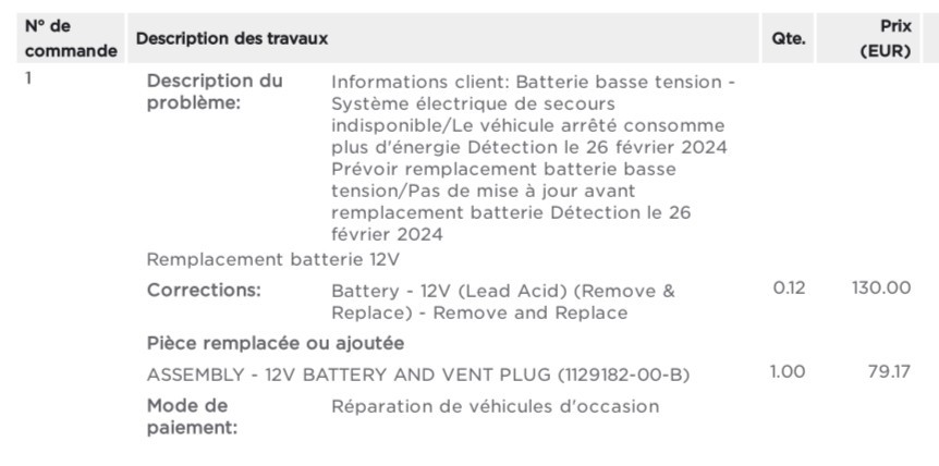

Sur mon devis de fin février la batterie (la même que celle de @Fossoyeur) était à 79,17 € HT (donc un peu moins de 100 € TTC).
Remplacée au SC de Chambourcy sous garantie.
Etonnant une telle différence de prix avec ce qu'a payé @Fossoyeur 🤔
Nous sommes plusieurs à avoir déjà eu un remplacement de la batterie 12V sur des LR 2019/2020 au bout de 4/5 ans (@Axolotl, @Fossoyeur , @jpz68) mais c'est sans doute normal.
Après c'est mieux si ça arrive un peu avant la fin de la garantie qu'un peu après 😜
J'ai de toute façon 1 an de garantie supplémentaire (VO) mais c'est arrivé un peu avant les 4 ans de garantie constructeur (3 ans et 11 mois).

Voilà un extrait de mon devis :

le prix de la batterie est proche des 180eur, avec intervention du ranger c'est 190 par là, c'est ce que j'avais payé en juin et ça colle avec ton devis (à quelques euros près de tête)
le déplacement du ranger et son intervention ne coute même pas 20eur, il n'y a pas de raison de ne pas le faire ...

Sur mon devis elle était à environ 80 € HT :
Et voici ma batterie 12V :
La référence est bien la même que sur le devis.
