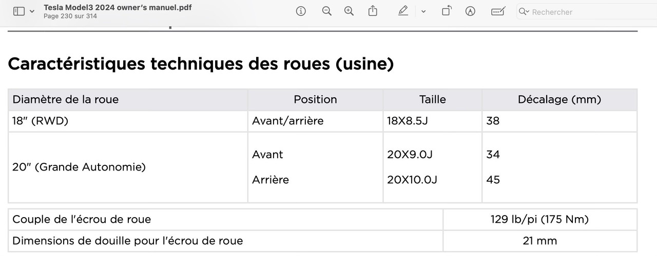

Je viens de terminer la lecture (rapide) du "mode d'emploi" de ma future (livraison dans 4 semaines) TM3 RWD modèle 2024/Highland avec roues de 18p. Et je viens de me rendre compte que certaines caractéristiques des nouvelles jantes "photon" y figurent .
il se confirme qu'il y a un petit écart sur le déport : 38 mm au lieu de 40mm ; ce n'est pas énorme et je suppose que ça reste dans le domaine de l'acceptable; mais il est sûrement préférable d'attendre que les fabricants de jantes en proposent qui soient adaptées pile-poile aux TM3 de 2024.

Suite à l'achat d'un model 3 Highland, je suis dans la même situation que certains d'entre vous. Je cherche a acheter des jantes compatibles pour monter des roues hiver. Ce matin j'ai questionné mon DA sur les dimensions des nouvelles jantes Photons 18 pouces notamment concernant les caractéristiques absentes du manuel d'utilisation (alésage et Entraxe).
Il n'a pas ses infos en sa possession mais s'est renseigné auprès de l'atelier. Ils lui ont confirmé que les jantes du model non refresh se montaient sur le nouveau modèle. On peut donc en déduire avec des pincettes que l'alésage et l'entraxe n'ont pas changé et qu'un déport (ET) de 40 mm plutôt que les 38 mm d'origine ne semble pas un problème.
Restons tout de même prudents.
