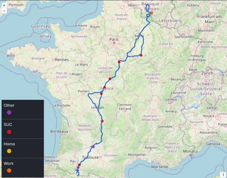

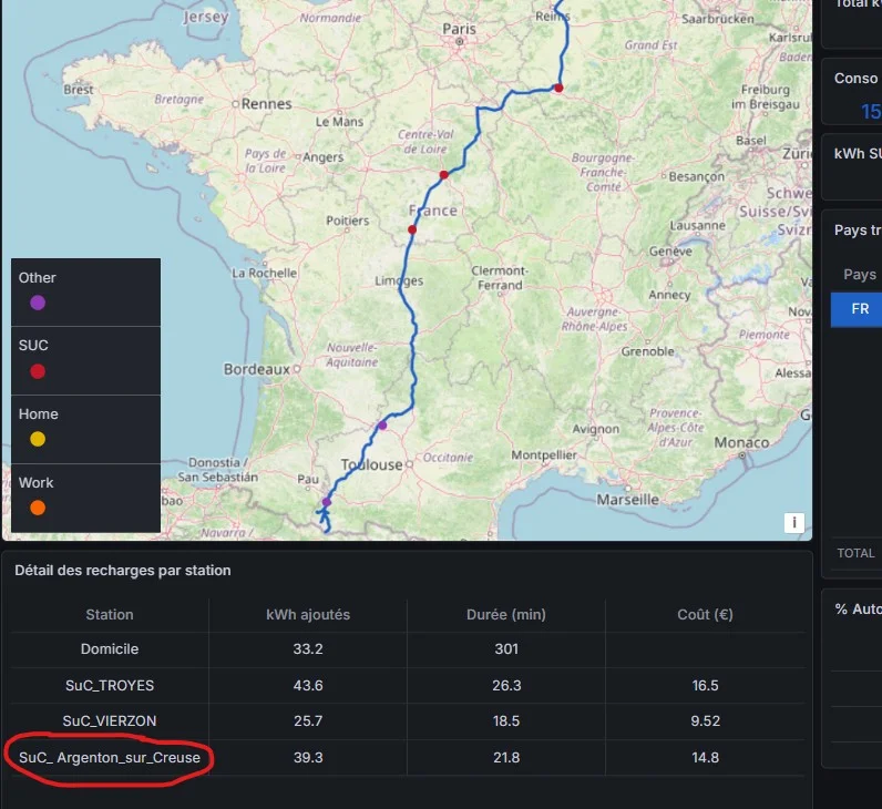

Une petite bizarrerie

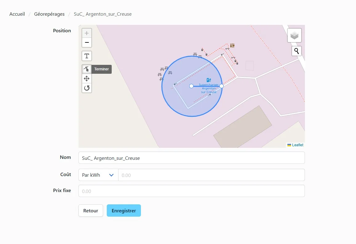

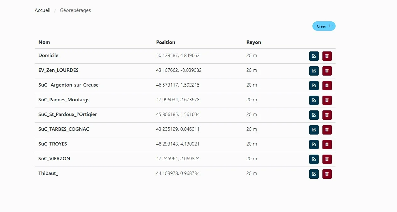

Dans synthèsevoyage2 j'ai bien le SuC d'Argenton/Creuse de renseigné tout comme St Pardoux l'Ortigier mais il n'apparaissent pas sur la carte
Pourtant il est dans mis dans les géorepérages selon la procédure indiquée par @jpz68 comme les autres utilisés

@P@t
Alors tu as peut être un souci de terminologie "SuC" ou "SUC". Je crois que dans la requête, il y a : a.name ILIKE '%supercharger%' OR c.fast_charger_brand = 'Tesla').
Donc si tu utilises la version J2J2 il n'y a plus que ces 2 termes ci dessus et pas besoin de géorepérages. Tu devrais trouver tous tes SUC en rouge.
Si tu utilises la version avec géorepérage il faut dans le georepérage qu'il y ait "suc" ou "SUC" et là tu devrais avoir tous tes points rouges :croise:

@yvespsv Pourtant tous les superchargeurs dans mes géorepérages sont identifiés SuC (cf.mon screen ci-dessus) et seuls Argenton et St Pardoux n'apparaissent pas, les autres si... :interroge:
J'essaierai en mettant "Supercharger" pour voir

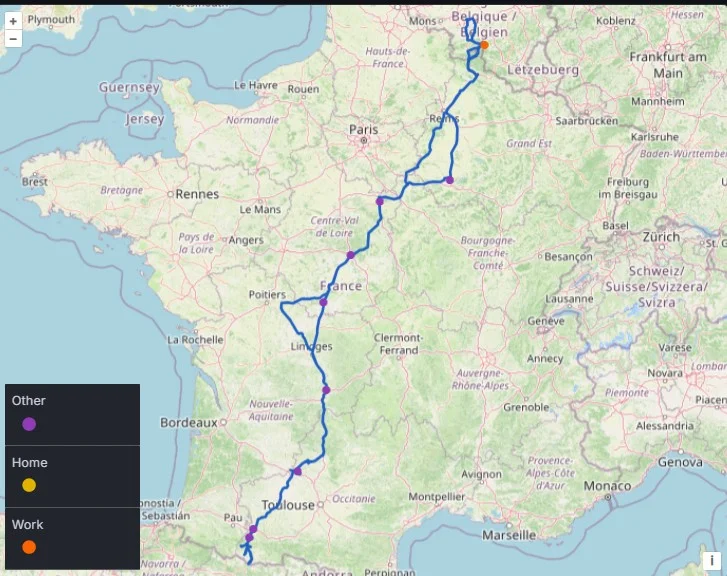

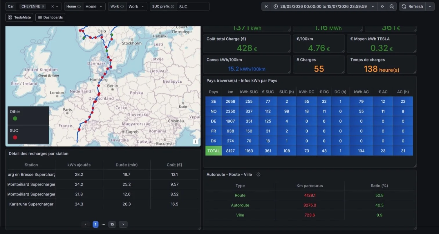

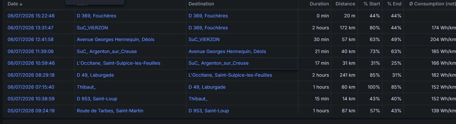

@jpz68 cela ne fonctionne pas chez moi :interroge:
Synthèse Voyage
Synthèse Voyage 2

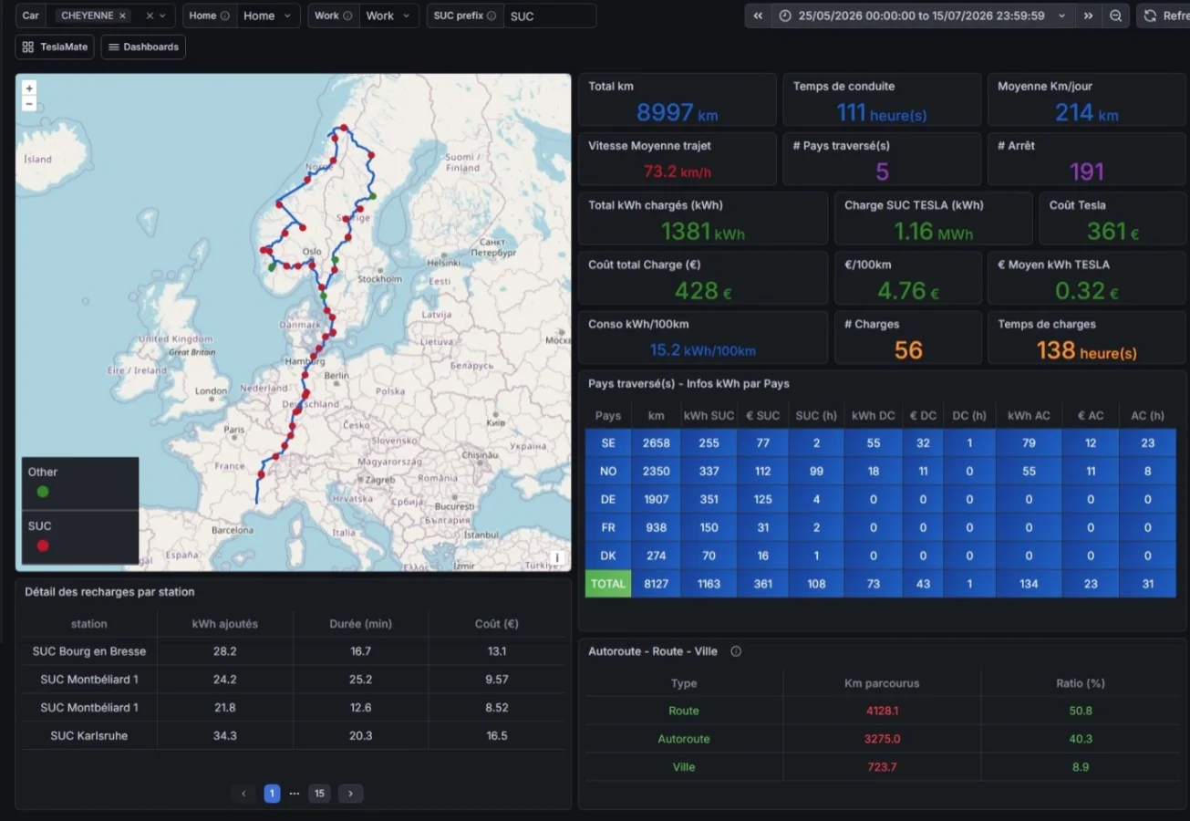

je viens d'essayer la version "Synthèse Voyage" de la page 1 . Voir ci-dessous
Cela fonctionne bien. Idem la version que je t'ai envoyée hier.

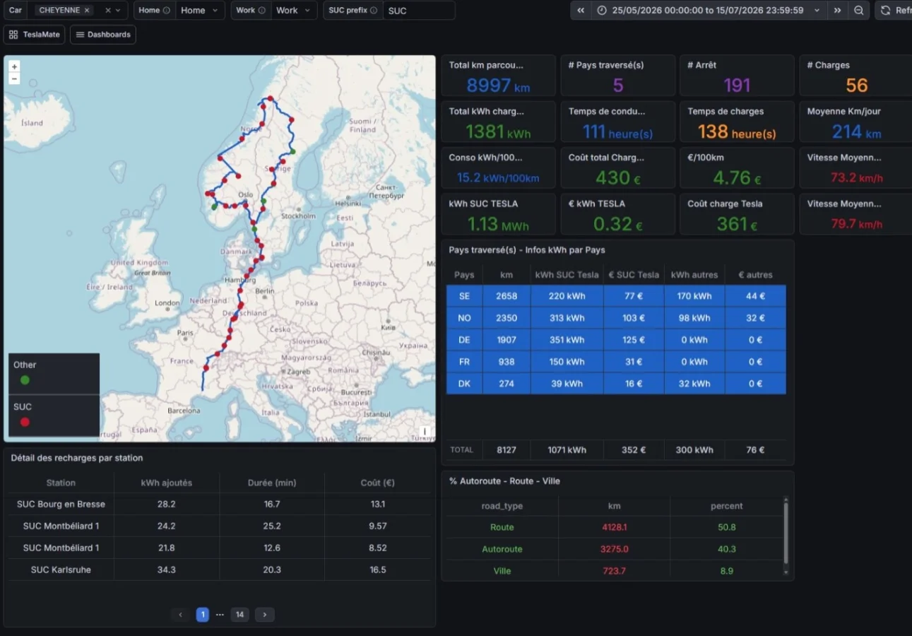

Pour info voici les résultats de ma version avec géorepérages

@P@t Tu peux m'envoyer des captures d'écran complètes des 2 dashboards (par mail) ? Merci :salut:
EDIT : je viens de te répondre par mail, tu as laissé 'Supercharger' comme réglage pour la variable SuC prefix, tu dois remettre 'SuC' pour que cela fonctionne avec tes géorepérages (malheureusement les réglages sont écrasés quand on met à jour un tableau de bord, il faut donc les vérifier et les modifier si nécessaire).
