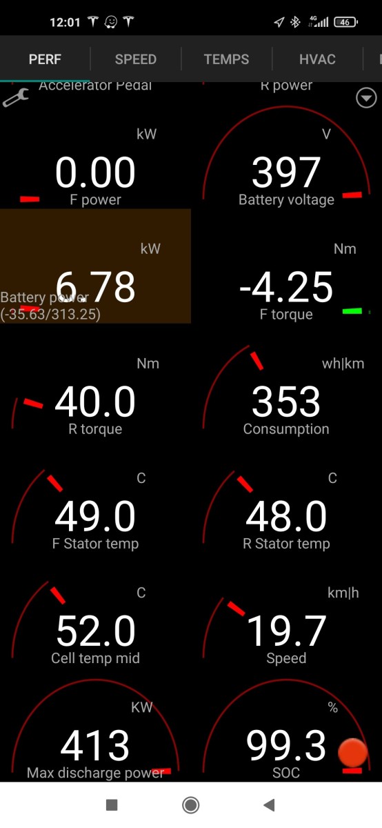

Le Max Discharge n'est pas la puissance de l'auto au moment où on s'en sert, c'est une valeur qu'il ne faut pas prendre en compte
Sur cette écran de ma Boost, 413 kW en Max mais comme d'habitude je ne dépasserai pas 393 en Batterie Power qui est la bonne valeur a surveiller
