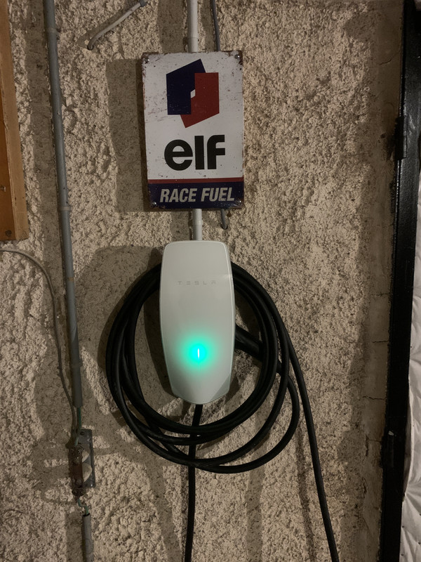

Bonjour à tous
J ai installé aujourd’hui une wallbox tesla
Mon installation est classique, du poteau en bord de route jusqu’àu au linky je suis en 25 mm2 puis du linky au tableau elec 16mm2 ( environ 20 mètres) ensuite du tableau au différentiel (40A type A 30ma) je suis en 10mm2 puis un peigne 63A alimente un disjoncteur 40A . Part de ce disjoncteur 40A un câble 3 X10mm2 de 12 mètres pour alimenter la wallbox tesla
L Installation c est bien passée les parametrages idem
Seulement voilà lors de la première charge à 32A au bout de 10 minutes la voiture est passée seule à 24A ! Je débranche et rebranche immédiatement et la recharge et repartit à 32 A
Mon soucis c est que le disjoncteur 40A chauffe énormément je peus à peine y laisser le doigt dessus (sur le côté surtout) c est limite à ce brûler
J ai aussi remarqué que la tension est comprise entre 187 et 207 volts au borne de la wallbox,mais aussi un peu partout au niveau du tableau électrique et même à la sortie du linky ( 225 en temp normal)
Ça m inquiète un peu … quand pensez vous ?
Bien entendu les raccordements des câbles sont direct et bien serrés
