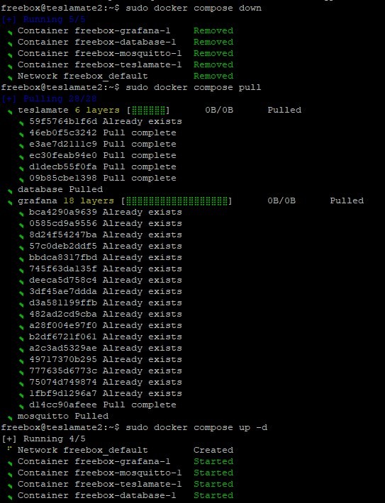

GaryGate a écrit : 02 avr. 2024 14:41
@franjub
Essayez avec le commandes :
sudo docker compose down
sudo docker compose pull
sudo docker compose up -d
Source : https://github.com/teslamate-org/teslam ... sions/3776

Message par Leaxjoro »
Tu as essayé "docker compose" sans le tiret ?
:clin:
