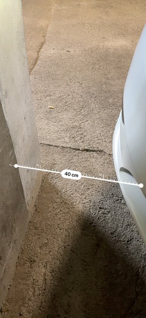

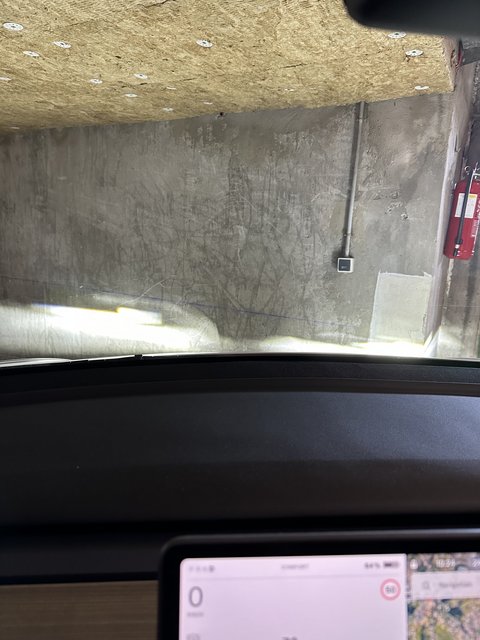

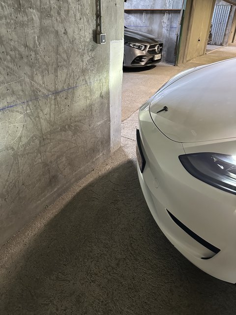

Premier test...ben ce n'est pas encore optimale mais c'est mieux que rien, on va dire que je vais quand même faire attention a chaques fois...les côtés sont ok ça correspond mais l'avant est une autre histoire stop a plus de 60 cm de l'obstacle, vous allez me dire mieux vaut ça que le contraire ;-) a suivre donc......

Merci pour le retour @Jsp4rr0w , belle S ça serait dommage de la bugner :like:
Je pense que ça va s'améliorer petit à petit mais rien ne remplace la prudence à tout instant ; ça n'est pas fiable.
Cela dit avec un peu d'habitude on finit par savoir ce qu'elle détecte ou non, et on s'amuse à voir constamment la cohérence entre la réalité et ce qu'elle affiche (mon côté geek).
Dans la pratique à l'avant :
- de gros énormes poteaux béton ou des murs dont elle a cerné les bords et le bas : bonne détection
- trottoirs avant : bonne détection
- petits obstacles (petits poteaux, plots) : danger / prudence
- la détection et évaluation me semble meilleure lorsque l'on avance doucement et de manière continue : le 1er STOP est OK, c'est celui qu'il faut prendre en compte, mais si on insiste en avançant, les mesures deviennent fausses ou disparaissent ou réaugmentent. Cela n'est vrai bien sûr que si elle a détecté l'obstacle initialement...
Par exemple une petite bande béton de 20 cm de haut et 50 cm de large, elle ne la détectera pas bien la plupart du temps, aucune confiance là dessus. J'en ai dans mon parking souterrain et les teste souvent, et c'est galère. Par contre énorme poteau béton de 40 x 60 du sol au plafond, aucun souci de détection et mesure avant, dans ce cas même l'affichage des bordures est bien réaliste.
Ton image semble être ce qu'on obtient souvent, mais attention car j'ai eu des cas où cela n'était pas forcément conservatif. Quelques pages avant j'ai posté des images où le STOP s'est affiché à 2 cm du trottoir ! J'ai refait l'essai, et cette fois c'était à 30 cm :faché: Bref, peu fiable.

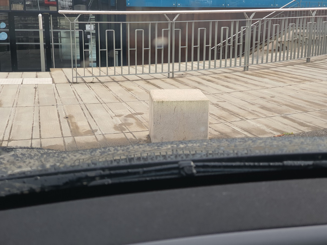

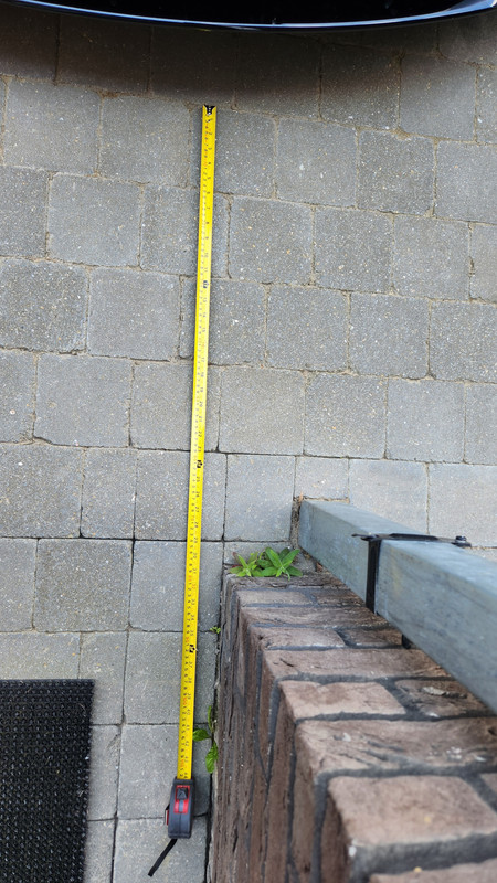

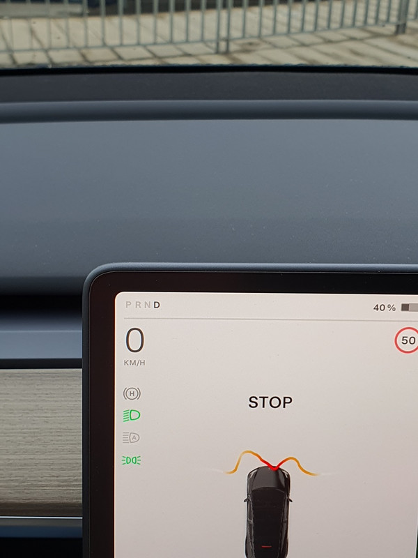

Test de bloc de béton sans trottoir, pour les hateboys.
J'avoue que j'ai eu des sueurs en avançant, car je ne vois plus du tout le bloc et je pensais que j'allais toucher et que c'était bugué, jusqu'au STOP effectif...
Joli bloc... de quoi bien bing le parechoc avant :
Enfin le STOP s'affiche, ça fait un moment que je ne vois plus du tout le bloc :

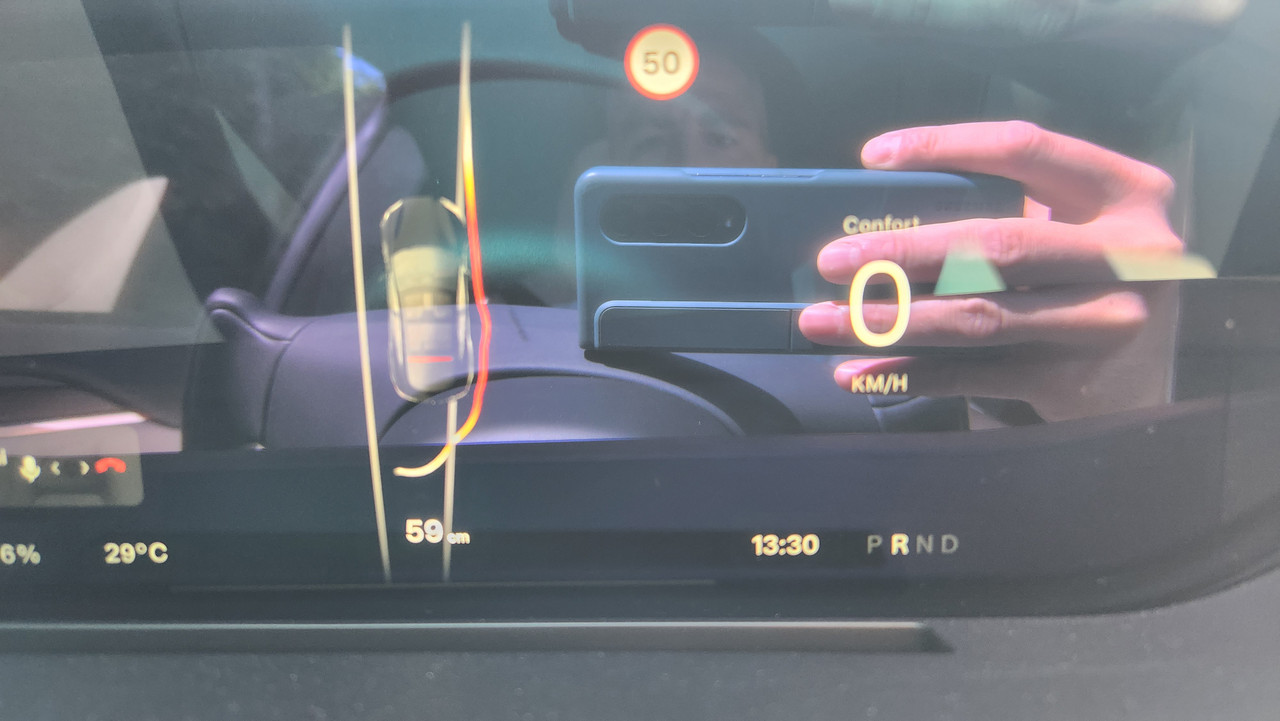

La "mesure" visuelle :

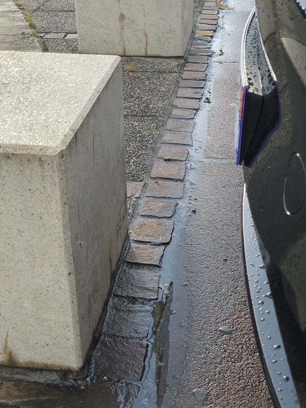

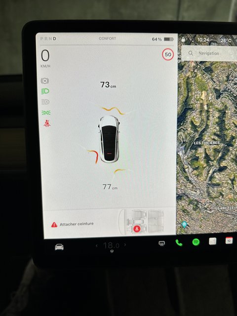

Voilà ce qui m’a valu d’abîmer ma voiture!!! Ce genre de situation

@Romain Désolé pour ta caisse :(
C'était avec quelle mise à jour ? Quand à peu près ?
En général aujourd'hui ce genre de situation est plutôt pas trop mal indiquée/détectée, même si pas fiable à 100%.

Non j’avais aucune mise à jour en fait quand j’ai récupéré ma voiture et que j’ai frotté. Mais même avec on voit clairement que c’est pas fiable lol
