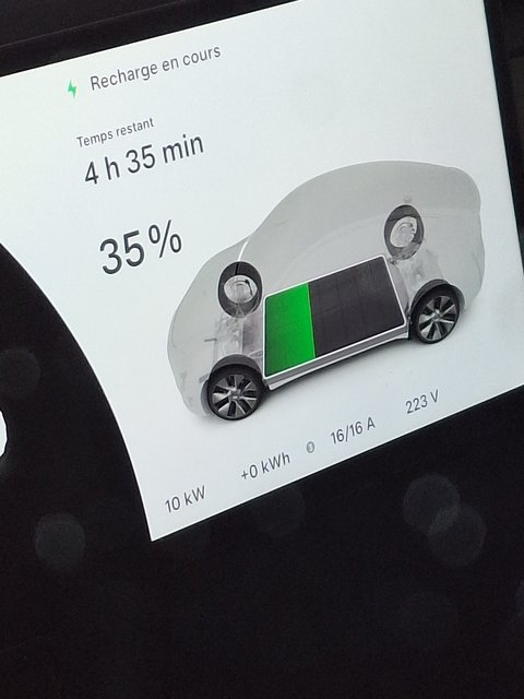

Juste une question sur la recharge sur ma prise Green Up svp:
Après avoir charger à 100 % au SUC le plus proche (16% de batterie à la réception) je suis rentrer chez moi à environ 50 km et j’ai voulu testé ma recharge à domicile.
J’avais régler l’amperage sur 13 max au niveau de la voiture mais celle-ci n’a chargé qu’à 8 ampères? Inscrit à l’écran pendant la charge
Quelqu’un aurait il l’explication?
Ps pour info j’utilise cette prise tous les soirs depuis 3 ans pour recharger mon autre véhicule hybride de 19kw, et la recharge se fait en 6/7 heures environ la nuit pour les 19 kw
Merci par avance

J’avais réglé dans l’ongle recharge de la voiture 13 ampères mais pendant la charge la voiture indiquait sur l’écran chargement à 8 ampères alors qu’elle était branchée sur une prise Green Up (installation aux normes posée en 2019 lors de la construction de la maison?
Pourquoi la voiture limite elle l’amperage de charge à 8 ampères?

Ok, j’ai trouvé le fonctionnement (enfin je pense….🧐)
Quand on branche la première fois sur une prise domestique la voiture se met à charger à 8 ampères par précaution je pense.
On peut manuellement monter à 13A si on on le décide, dans le cas d’une prise GREEN UP et sa charge à cette intensité.

Ce que je n’avais pas compris c’est la possibilité d’ajuster /changer l’intensité sur l’écran de la voiture.
En relisant j’ai d’ailleurs une question:
Luna3112 indique qu’avec une autre câble de charge on peut charger à 16A….
Cela veut il dire que je peux utiliser le câble de recharge land Rover pour charger la TM3 et du coup à 16 A au lieu de 13A (avec une prise Green Up)?
Désolé si je vais redire des choses déjà expliquées, merci à chacun pour vos conseils :smile:
Messages : 5164
Re: Charger sur une prise domestique classique
@MikeS Oui, l’UMC Tesla limite l’intensité à 13A mais avec un autre chargeur tu as la possibilité de passer à 16A.
A toi de faire l’essai.
