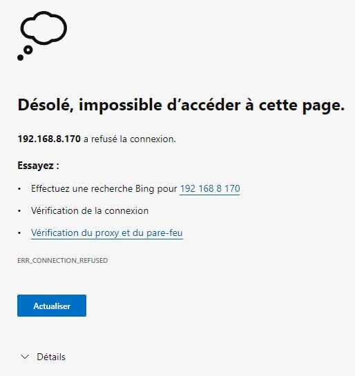

Maintenant, il ne me reste plus qu'une seule étape :
Configuration de Teslamate
Ouvrez votre navigateur internet et accédez à l'adresse http://AdresseIP:4000 (où AdresseIP est l'adresse IP de votre Raspberry, que vous pouvez trouver dans votre box internet, par exemple 192.168.1.30).
Et c'est la que ça bloque. Impossible d'ouvrir une adresse 192.168.x.xx:4000
