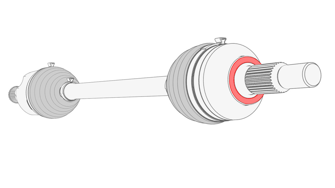

La lubrification des cannelures n'est pas ce que conseille Tesla, l'inverse même
"ATTENTION
N’appliquez pas de lubrifiant sur les cannelures du demi-arbre. Si du lubrifiant est appliqué par erreur, essuyez les cannelures avec un chiffon."
Par contre la lubrification doit se faire à cet endroit
"Appliquez environ 1 gramme de pâte lubrifiante Molykote M-77 uniquement sur la surface de contact du moyeu, sur le côté extérieur de demi-arbre de l’entraînement avant gauche."
@Arno no As tu bien suivi la procédure pour serrer à la bonne valeur l'écrou du cardan ?
